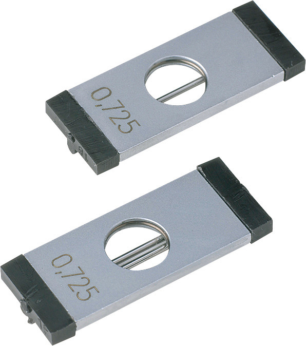

三針ユニット
標準価格(税抜): 24,700円
/pim-assets/medias_converted/Highres/Mitutoyo/Media/Image/01_Micrometers/01_0_952141_000000_FS_1.psd
三針ユニットは、マイクロメータのスピンドル・アンビルの両測定面に取り付けてねじの有効径を測定します。
  • 三針ユニットは、マイクロメータのスピンドル・アンビルの両測定面に取り付けてねじの有効径を測定するためのアタッチメントです。

三針ユニット(針径 0.17mm)
三針ユニット(針径 0.195mm)
三針ユニット(針径 0.22mm)
三針ユニット(針径 0.25mm)
三針ユニット(針径 0.29mm)
三針ユニット(針径 0.335mm)
三針ユニット(針径 0.39mm)
三針ユニット(針径 0.455mm)
三針ユニット(針径 0.53mm)
三針ユニット(針径 0.62mm)
三針ユニット(針径 0.725mm)
三針ユニット(針径 0.895mm)
三針ユニット(針径 1.1mm)
三針ユニット(針径 1.35mm)
三針ユニット(針径 1.65mm)
三針ユニット(針径 2.05mm)
三針ユニット(針径 2.55mm)
三針ユニット(針径 3.2mm)
