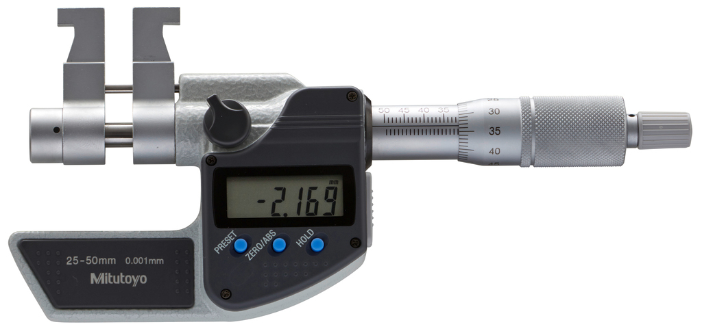

キャリパー形内側マイクロメータ IMP-MX
標準価格(税抜): 62,000円
/pim-assets/medias_converted/Highres/Mitutoyo/Media/Image/MEU/Inside Micrometer/345-251-30_z.jpg
測定面は超硬合金チップ付です。
  • 二点式、三点式のホールテストでは測定できない、溝のあるワークの測定に便利なキャリパー形の内側マイクロメータです。
  • 測定面は超硬合金チップ付き
  • 定圧装置付き
  • 基点調整のための基準ゲージとして、ゲージブロックアクセサリセット、セラ内側マイクロチェッカ(25 mm以上)、セットリング(呼び寸法300 mm以下)を取り揃えています。
