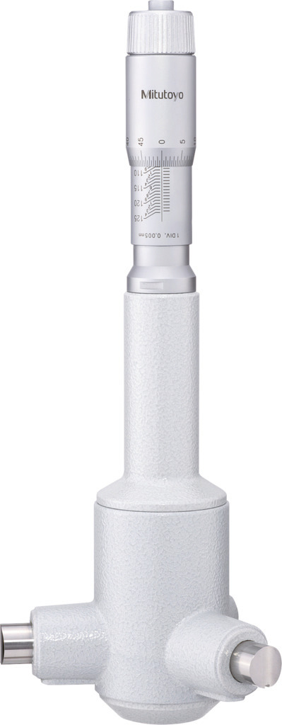

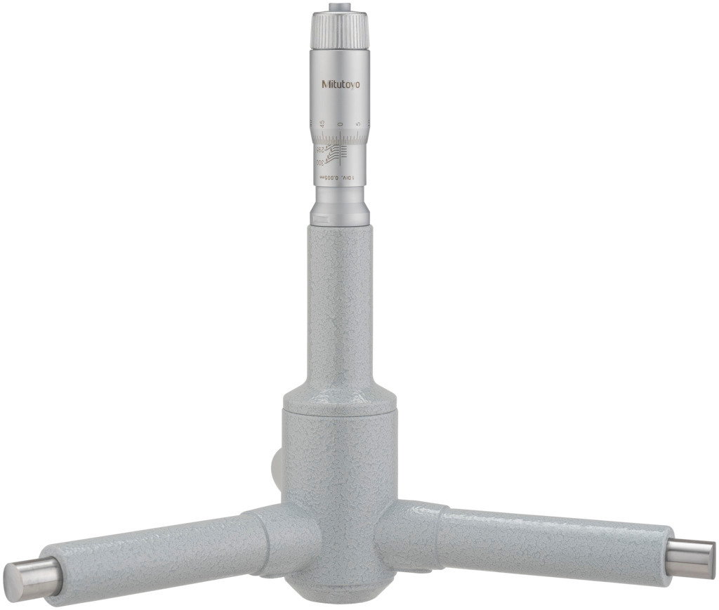

Ⅱ形ホールテスト HT2-R
標準価格(税抜): 178,000円
測定範囲(mm): 275 ~ 300 目量(mm) : 0.005
/pim-assets/medias_converted/Highres/Mitutoyo/Media/Image/01_Micrometers/01_2_368-781_20230926_FS_1.psd
お求めやすい価格の普及形のホールテストです。
  • チタンコーティング無しの普及型内側マイクロメータです。
  • 精度はチタンコーティング付きのホールテストとまったく変わりません。
  • 定圧装置付きのため、作業者間でのバラツキも少なく安定した測定が可能です。
  • エクステンションロッド(オプション)を接続し、深穴の測定をすることも可能です。
