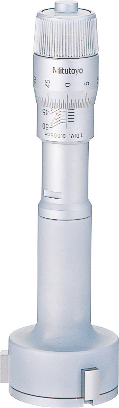

お求めやすい価格の普及形のホールテストです。
  • チタンコーティング無しの普及型内側マイクロメータです。
  • 精度はチタンコーティング付きのホールテストとまったく変わりません。
  • 定圧装置付きのため、作業者間でのバラツキも少なく安定した測定が可能です。
  • エクステンションロッド(オプション)を接続し、深穴の測定をすることも可能です。
