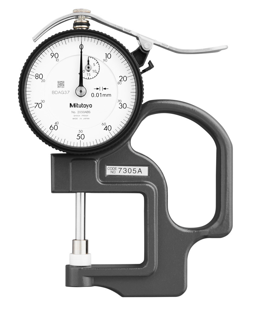

シックネスゲージ A (標準タイプ)
ダイヤルゲージは、外枠とオオイ板を一体成形しており、前面から水や油が浸入する心配がありません。
7301A |
7305A |
7321A |
7323A |
¥ 11000 |
¥ 16700 |
¥ 12800 |
¥ 18400 |
測定範囲(mm) |
0~10 |
0~20 |
0~10 |
0~20 |
目量(mm) |
0.01 |
0.01 |
0.01 |
0.01 |
測定力(N) 最大 |
1.4 |
2.0 |
1.4 |
2.0 |
繰返し精密度(µm) |
5 |
5 |
5 |
5 |
平行度(µm) |
5 |
5 |
5 |
5 |
指示誤差(µm) 最小 |
-15 |
-20 |
-15 |
-22 |
指示誤差(µm) 最大 |
15 |
20 |
15 |
22 |
差し込み深さ(mm) |
30 |
30 |
120 |
120 |
本体質量(g) |
205 |
220 |
370 |
370 |
