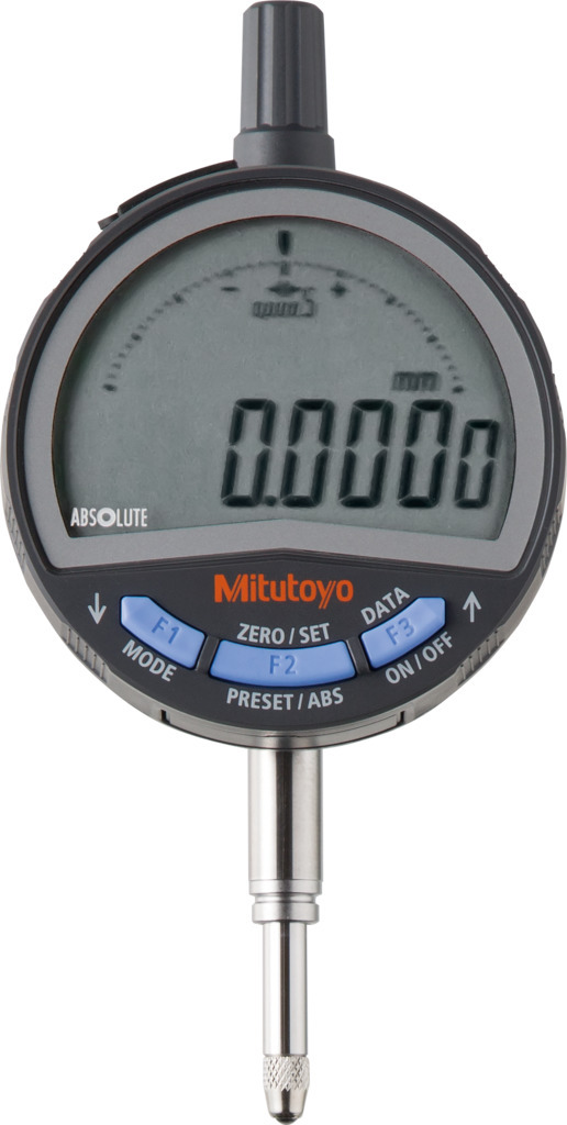

ID-CNX
保護等級IP42
標準価格(税抜): 42,100円
測定範囲(mm): 12.7 最小表示量(mm) : 0.0005 ~ 0.01
