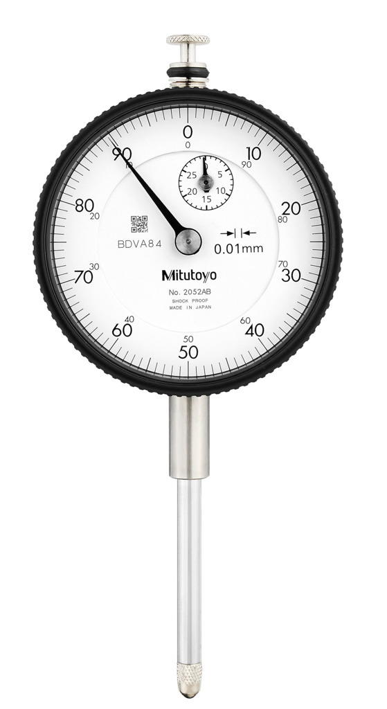

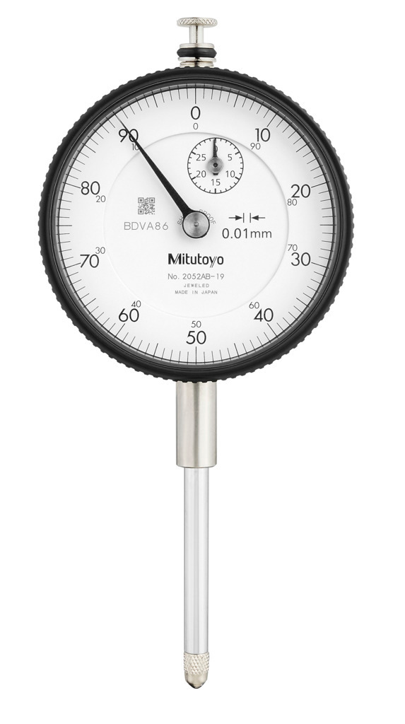

標準形ダイヤルゲージ ロングストロークタイプ A (目量0.01 mm・測定範囲30 mm、連続目盛)
外枠の外径ø57 mmのロングストロークダイヤルゲージです。
超硬合金製測定子を使用しています。
大歯車には、摩耗、変形の少ないステンレス鋼を採用しています。
2052A |
2052A-19 |
2052AB |
2052AB-19 |
¥ 18600 |
¥ 19700 |
¥ 18600 |
¥ 19700 |
測定範囲(mm) |
30 | 30 | 30 | 30 |
目量(mm) |
0.01 |
0.01 |
0.01 |
0.01 |
目盛板仕様 |
±0-100 |
±0-100 |
±0-100 |
±0-100 |
長針1回転(mm) |
1 |
1 |
1 |
1 |
裏ぶた仕様 |
耳金付 |
耳金付 |
平 |
平 |
最大許容誤差[MPE] 1/10回転指示誤差 (µm) |
10 |
10 |
10 |
10 |
最大許容誤差[MPE] 1/2回転指示誤差 (µm) |
12 |
12 |
12 |
12 |
最大許容誤差[MPE] 1回転指示誤差 (µm) |
15 |
15 |
15 |
15 |
全測定範囲 指示誤差(µm) |
25 |
25 |
25 |
25 |
目盛特長1 |
連続目盛 |
連続目盛 |
連続目盛 |
連続目盛 |
下死点ダンパ |
有 |
有 |
有 |
有 |
測定力(MPL) (N) |
2.5以下 |
2.5以下 |
2.5以下 |
2.5以下 |
外径寸法(φ mm) |
57 |
57 |
57 |
57 |
本体質量(g) |
152 |
152 |
143 |
143 |
戻り誤差(MPE) : HMPE (µm):7 繰返し精密度(MPE) : RMPE (µm):5 |
ショックプルーフ |
有 |
有 |
宝石入 |
有 |
有 |
