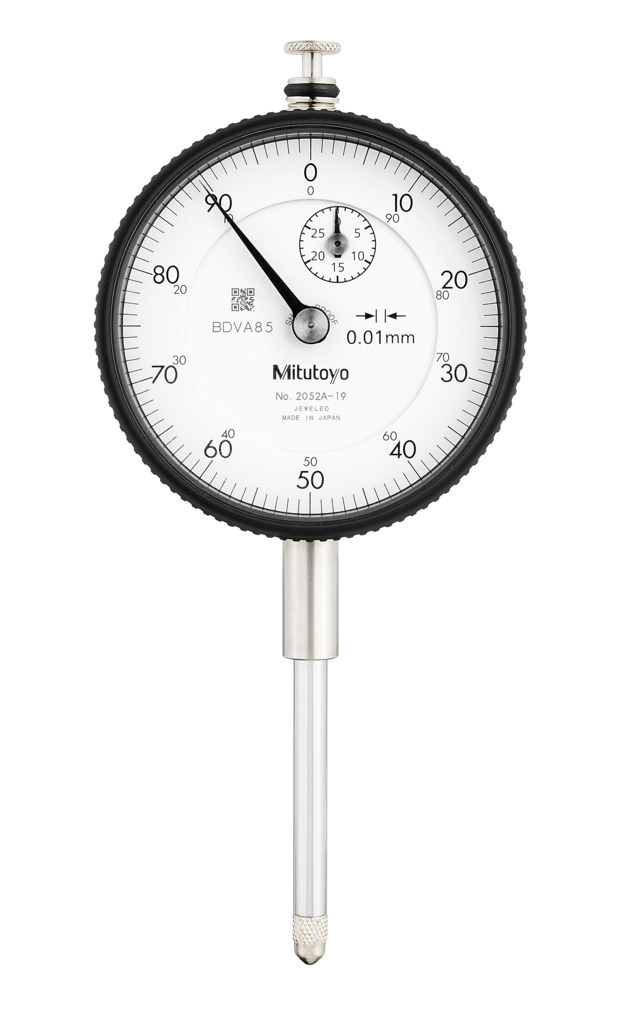

標準形ダイヤルゲージ ロングストロークタイプ A (目量0.01 mm・測定範囲30 mm、連続目盛)
外枠の外径ø57 mmのダイヤルゲージで、測定範囲20 mm以上のロングストロークタイプです。
水・油の浸入を防ぐ構造、ステンレス鋼に焼き入れ処理を施したステム・スピンドル、超硬合金製測定子、摩耗や変形に強い材質を採用した大歯車により、抜群の耐久性を誇ります。
リフティング用レバー(オプション)は防水タイプ、測定範囲30 mmの機種には使用できません。
