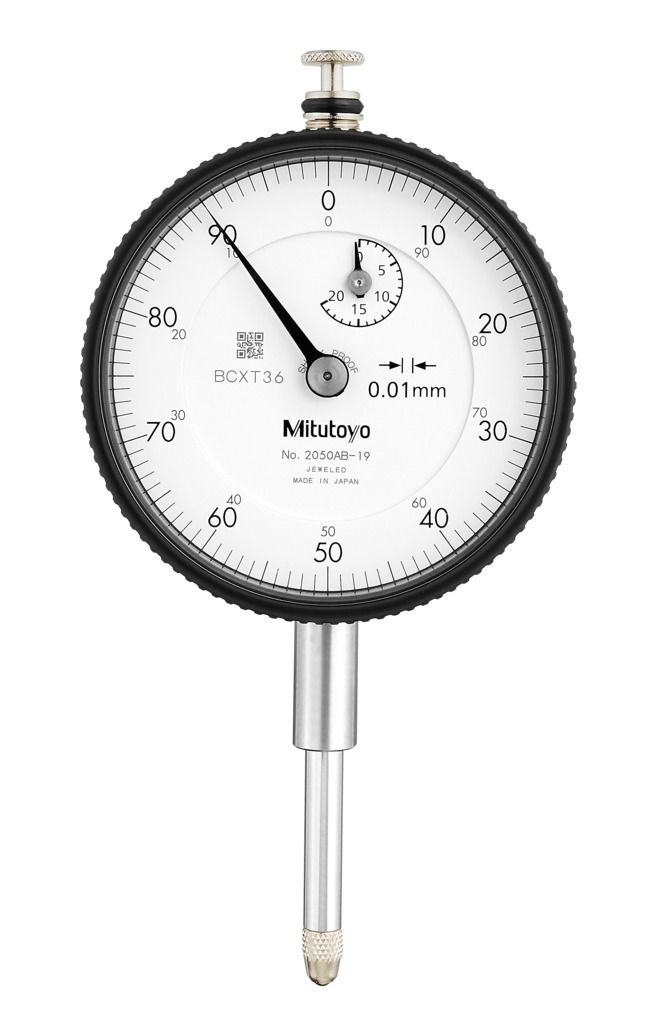

標準形ダイヤルゲージ ロングストロークタイプ A (目量0.01 mm・測定範囲20 mm、連続目盛)
標準価格(税抜): 12,100円
測定範囲(mm): 20 目量(mm) : 0.01
/pim-assets/medias_converted/Highres/Mitutoyo/Media/Image/04_Indicators/04_0_2050AB-19_202103_FS_1.psd
外枠の外径ø57mmのロングストロークダイヤルゲージです。
  • 外枠の外径ø57 mmのロングストロークダイヤルゲージです。
  • 外枠とオオイ板の機密性を確保し、Oリングを組み込んで前面からの水や油の侵入を防ぐ対策が施されています。
  • ステム・スピンドルはステンレス焼入れ鋼。ハードな使用にも耐える高い強度を持っています。
  • 超硬合金製測定子を使用しています。
  • 大歯車には、摩耗、変形の少ないステンレス鋼を採用しています。
  • 外枠クランプ、リフティング用レバー(オプション)は左右どちらにも取り付け可能です。また、取り付け、取り外しは工具不要で簡単に行えます。
