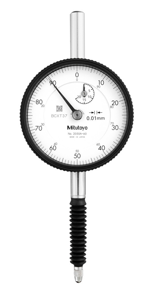

標準形ダイヤルゲージ ロングストロークタイプ A (目量0.01 mm・測定範囲20 mm、連続目盛)
保護等級IP64
標準価格(税抜): 16,200円
測定範囲(mm): 20 目量(mm) : 0.01
/pim-assets/medias_converted/Highres/Mitutoyo/Media/Image/04_Indicators/04_0_2050A-60_202103_FS_1.psd
外枠の外径ø57mmのロングストロークダイヤルゲージです。
  • 外枠の外径ø57 mmのダイヤルゲージで、測定範囲20 mm以上のロングストロークタイプです。
  • リフティング用レバー(オプション)は防水タイプ、測定範囲30 mmの機種には使用できません。
