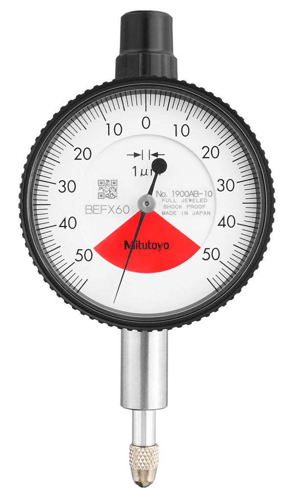

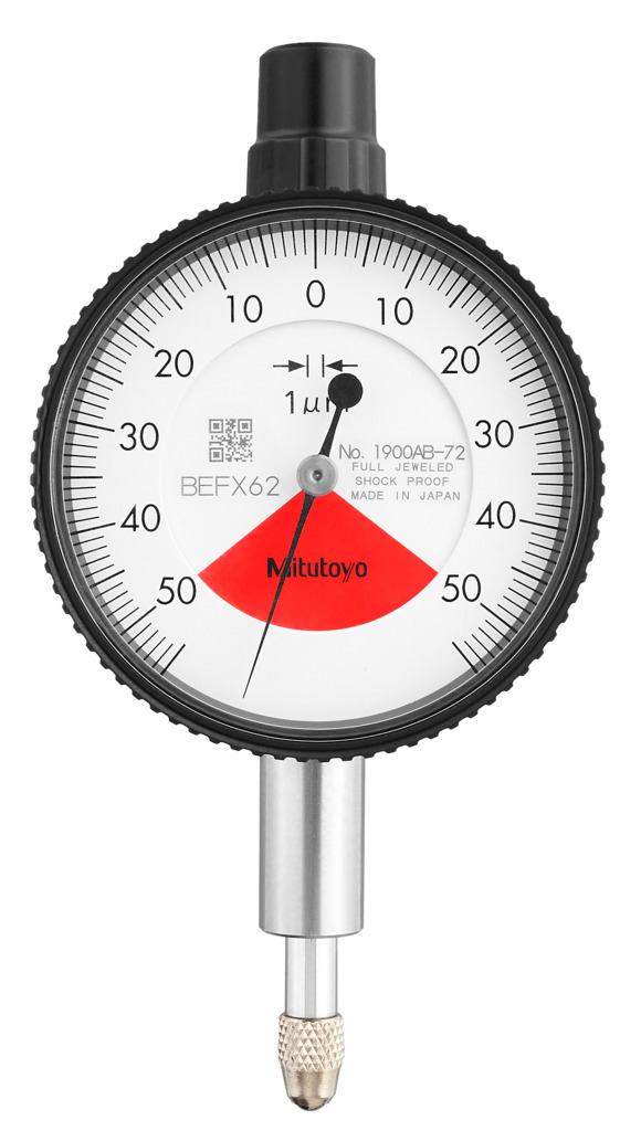

小形ダイヤルゲージ 外径ø40 mmタイプ A (目量0.001 mm・測定範囲0.1 mm、バランス目盛)
標準価格(税抜): 15,200円
測定範囲(mm): 0.1 目量(mm) : 0.001
/pim-assets/medias_converted/Highres/Mitutoyo/Media/Image/04_Indicators/04_0_1900AB-10_202103_FS_1.psd
  • コンパクト設計のダイヤルゲージです。治具への組込みもスペースをとりません。
  • 緩衝機構を採用したミツトヨ独自のショックプルーフ機構を採用していますので耐久性、耐衝撃性に優れています。
  • 多回転による読み誤りを防止するために開発されたダイヤルゲージです。
  • 目盛部中央赤色デッドゾーンと外枠が分離しているため、外枠を回転させても精度保証範囲外の位置を確実に把握可能です。
  • バックプランジャー形ダイヤルゲージの1回転未満も各種取り揃えております。

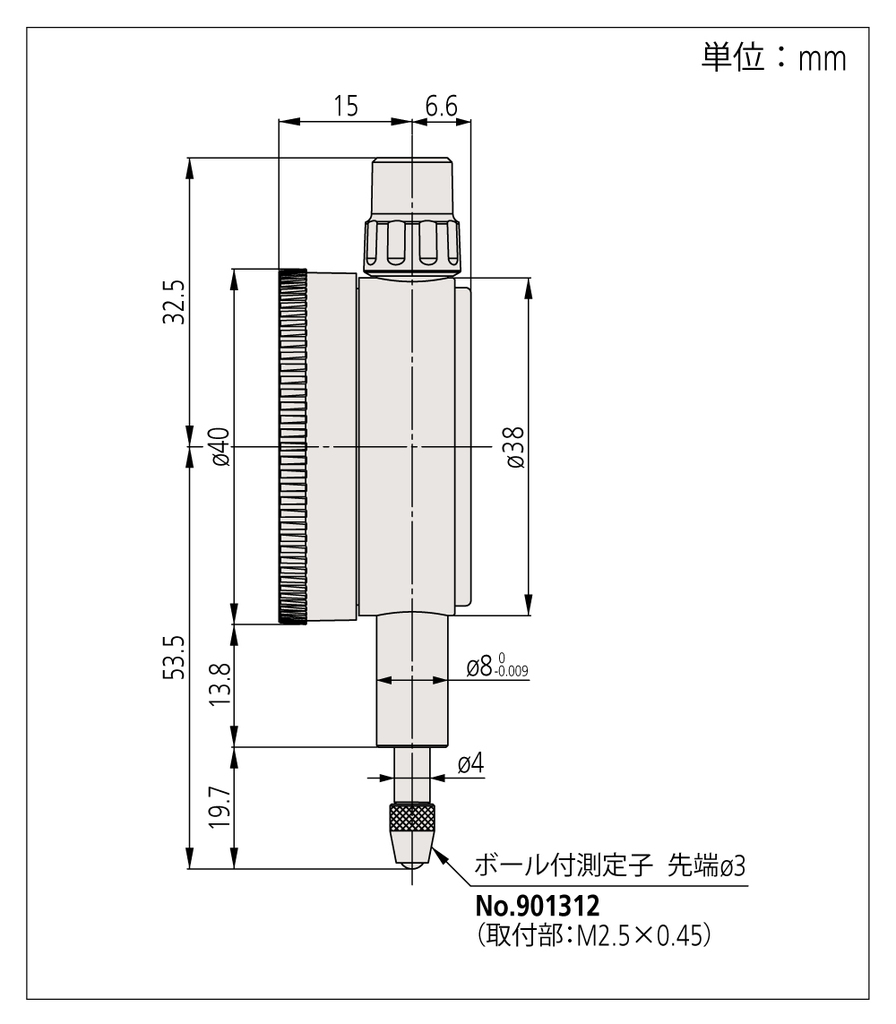

外径寸法(φ mm)
40
40
40
40
95
95
75
75
防塵・防滴
有
有
/pim-assets/medias_converted/Highres/Mitutoyo/Media/ExternalDimensions/04_Indicators/04_0_1900AB-10_202311_d_1_jp.jpg
