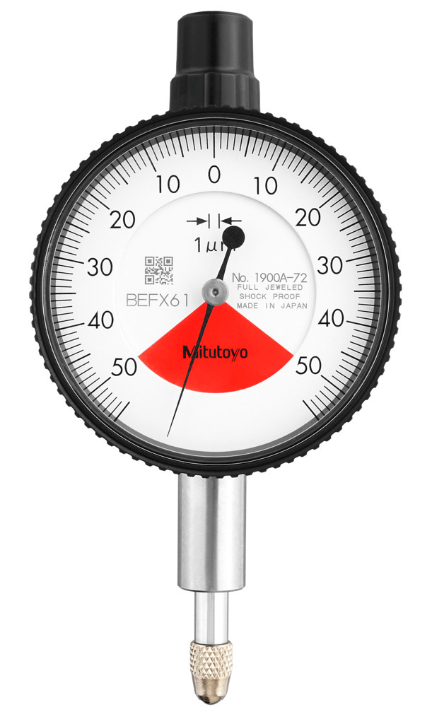

小形ダイヤルゲージ 外径ø40 mmタイプ A (目量0.001 mm・測定範囲0.1 mm、バランス目盛)
標準価格(税抜): 17,100円
測定範囲(mm): 0.1 目量(mm) : 0.001
/pim-assets/medias_converted/Highres/Mitutoyo/Media/Image/04_Indicators/04_0_1900A-72_202103_FS_1.psd
  • 読み誤りをしにくい長針1回転未満のダイヤルゲージの小形タイプです。
  • ミツトヨ独自のショックプルーフ機構を備えており、耐久性と耐衝撃性に優れています。
  • 目盛部中央赤色デッドゾーンと外枠が分離しているため、外枠を回転させても精度保証範囲外の位置を確実に把握可能です。
