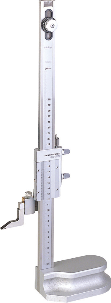

標準・簡易形ハイトゲージ H4/HS
標準価格(税抜): 685,000円
/pim-assets/medias_converted/Highres/Mitutoyo/Media/Image/03_Height Gages/03_0_514-102_000000_FS_1.psd
手に優しくフィットするベースにより、定盤上での移動が楽にできます。
  • 手に優しくフィットするベースにより、定盤上での移動が楽にできます。
  • 本尺の0点合わせに必要な移動部に、ラック機構を採用。本尺の移動とクランプがスピーディにできます。
  • スライダ/微動送りの両クランプに、大きなネジを使用し簡単にクランプできます。
  • スライダのホールド感が向上しています。
  • 長い時間使用しても、目が疲れない大きな本尺目盛数字を採用しています。
