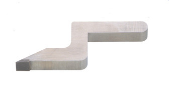

  • 標準型のアナログ式ハイトゲージです。ベース部は手に優しくフィットする形状にデザインされており、定盤上での移動がスムーズです。
  • スクライバ標準付属です。
  • 本尺の基点合わせに必要な移動部に、ラック機構を採用。本尺の移動とクランプがスピーディーにできます。
