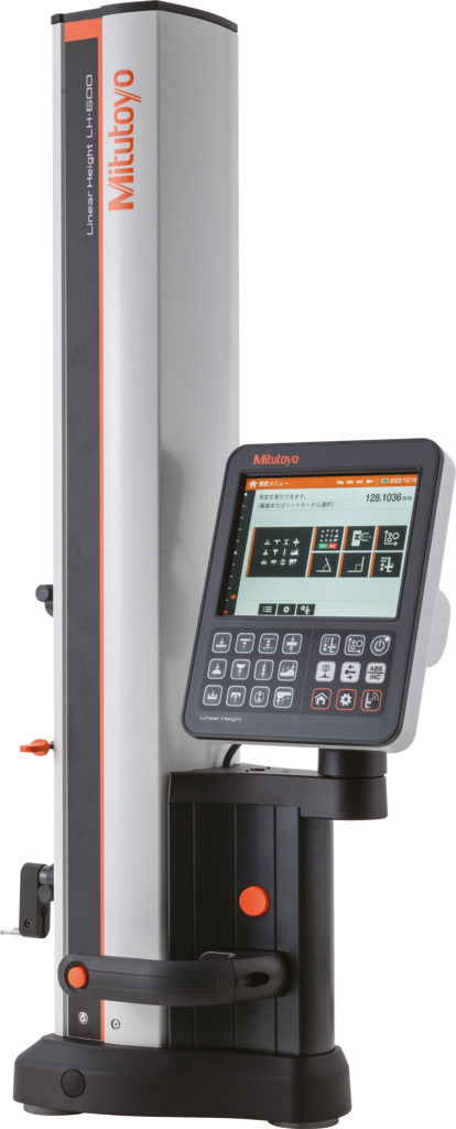

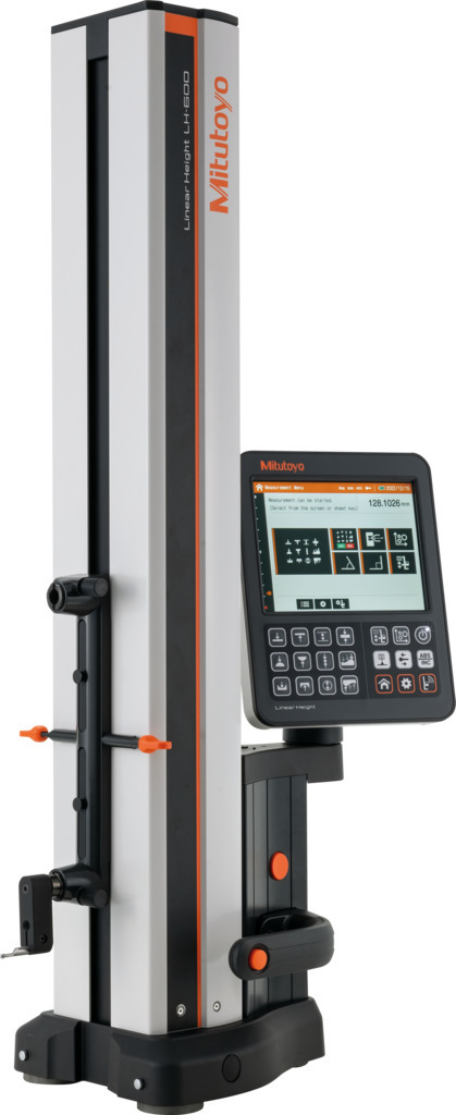

直感的な操作と抜群の使いやすさを追求した高精度高さ測定器、リニヤハイト。
高精度と使いやすさを追求した精密高さ測定機です。高さ測定に留まらず様々な応用計測が可能で、金型や精密部品の検査など、多岐にわたる測定シーンで活躍します。
使いやすさにこだわったタッチパネル式ディスプレイは直感的な操作が可能で、長時間の訓練を要することなく、すぐに使い始めることができます。
汚れに強いスケールを内蔵していることにより、加工現場のような環境でも安心して利用できます。
プリンタやPCとの接続や、当社製有線・無線通信システムの活用など、多彩なインターフェイスを有しております。
高精度エアベアリングを採用しており、「全浮上」によるスムーズな移動と、「半浮上」による浮上をしながらの測定が選択できます。
拡張性が高く多種多様なオプションプローブを使用することができるため、幅広い測定ニーズにお応えします。
