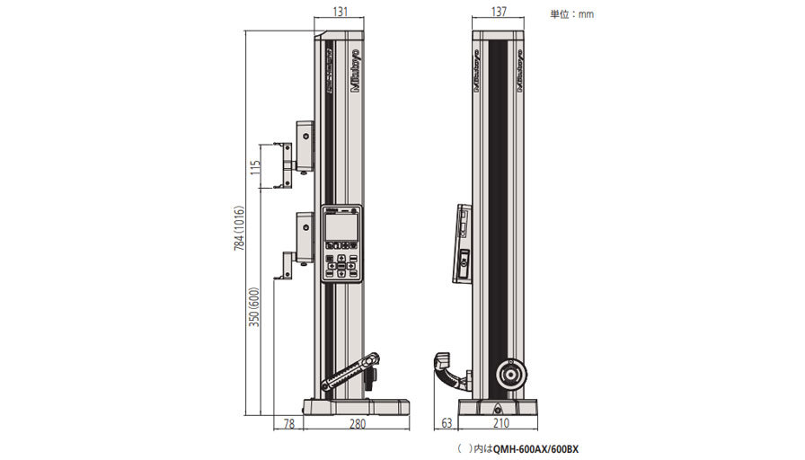

| 符号 | QMH-350AX | QMH-600AX | QMH-350BX | QMH-600BX |
518-250 |
518-252 |
518-254 |
518-256 |
¥ 411000 |
¥ 532000 |
¥ 508000 |
¥ 653000 |
最小表示量(mm) |
0.001,0.005 |
0.001,0.005 |
0.001,0.005 |
0.001,0.005 |
測定範囲(mm) |
0~465 |
0〜715 |
0〜465 |
0〜715 |
測定力 |
1.5土0.5 N |
1.5土0.5 N |
1.5土0.5 N |
1.5土0.5 N |
精度(20℃) 指示精度(µm) |
±(2.4+2.1L/600) |
±(2.4+2.1L/600) |
±(2.4+2.1L/600) |
±(2.4+2.1L/600) |
測長ユニット |
電磁誘導方式アブソリュートリニアエンコーダ |
駆動方式 |
手動 |
手動 |
手動 |
手動 |
エアベアリング有無 |
無 |
無 |
有 |
有 |
案内方式 |
ころがりベアリング案内 |
ころがりベアリング案内 |
ころがりベアリング案内 |
ころがりベアリング案内 |
データ出力方式 |
デジマチック出力/デジマチック2出力/USB |
保存環境温度範囲(℃) |
−10~50 |
−10~50 |
−10~50 |
−10~50 |
保存環境湿度範囲(非結露)(%RH) |
5〜90 |
5〜90 |
5〜90 |
5〜90 |
使用環境温度範囲(℃) |
0~40(10〜30) |
0~40(10〜30) |
0~40(10〜30) |
0~40(10〜30) |
使用環境湿度範囲(非結露)(%RH) |
20~80 |
20~80 |
20~80 |
20~80 |
外観寸法(mm) |
280x273x784 |
280×273×1016 |
280×273×784 |
280×273×1016 |
電源 |
単3アルカリ乾電池×4(標準付属または付属なし)/ACアダプタ(特別付属品)/ニッケル水素充電池×4対応 |
電池寿命(目安)(浮上モードを使用した場合) |
約90時間 |
約90時間 |
約90時間 |
約90時間 |
電池寿命(目安)(浮上モードを使用しない場合) |
約1200時間 |
約1200時間 |
約1200時間 |
約1200時間 |
