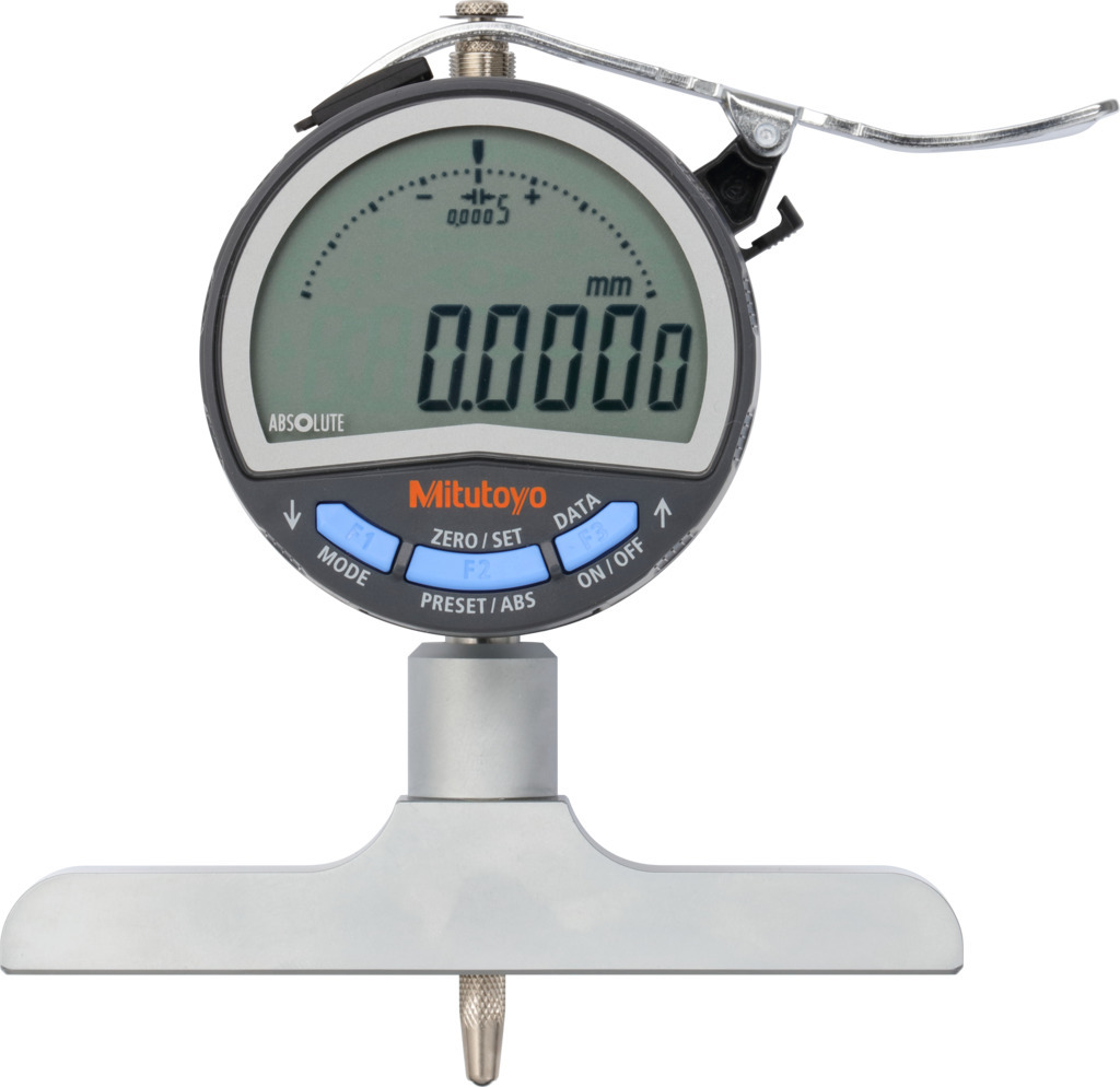

デプスゲージ(デジマチックタイプ)
標準価格(税抜): 61,900円
測定範囲(mm): 0 ~ 200 最小表示量(mm) : 0.0005 ~ 0.01
/pim-assets/medias_converted/Highres/Mitutoyo/Media/Image/04_Indicators/04_2_547-251A_202212_FS_1.psd
デジタル表示のため、誰にでも読誤りのない測定が可能です。
  • デジタル表示のため、誰にでも読み誤りのない測定が可能です。
  • デジタル・アナログ表示は、公差への接近量や追込み量などの微妙な変動を直感的に捉えることができます。
  • 測定データの出力端子があり、総計的工程管理システムや計測システムが構成できます。
