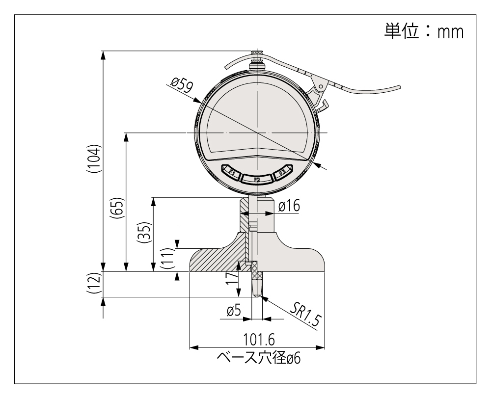

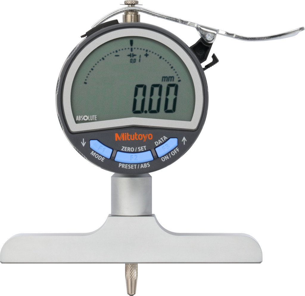

デプスゲージ(デジマチックタイプ)
標準価格(税抜): 51,700円
測定範囲(mm): 0 ~ 200 最小表示量(mm) : 0.01

デジタル表示のため、誰にでも読誤りのない測定が可能です。
  • デジタル表示のため、誰にでも読み誤りのない測定が可能です。
  • デジタル・アナログ表示は、公差への接近量や追込み量などの微妙な変動を直感的に捉えることができます。
  • 測定データの出力端子があり、総計的工程管理システムや計測システムが構成できます。
547-211A
547-212A
547-251A
547-252A
¥ 49600
¥ 51700
¥ 61900
¥ 64200
                                                                                                                  0~200
                                                                                                                0~200
                                                                                                                  0~200
                                                                                                                  0~200
0.0005,0.001,0.01
0.0005,0.001,0.01
1.5
1.5
1.5
1.5
平面度(µm)
指示誤差(µm) 最小
-20
-20
-5
-5
指示誤差(µm) 最大
20
20
ストローク(mm)
12.7
12.7
12.7
12.7
指示誤差(mm):±0.02
指示誤差(mm):±0.02
指示誤差(mm):±0.005
指示誤差(mm):±0.005
