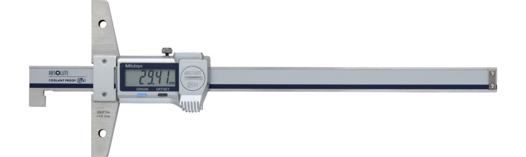

フック付デプスゲージ VDS-PH
保護等級IP67
標準価格(税抜): 66,400円
測定範囲(mm): 10.1 ~ 210 最小表示量(mm) : 0.01
/pim-assets/medias_converted/Highres/Mitutoyo/Media/Image/02_Calipers/02_2_571-255-20_202410_FS_1.psd
クーラントプルーフタイプでフックとデプスの2種類の測定ができるデプスゲージです。
  • 本尺の先端をフック状にし、フックと深さの2種類の測定ができるデジタル表示のデプスゲージです。
  • オフセット機能付きのため、深さ測定値を直読することが可能です。
  • クーラントプルーフタイプで保護等級IP67を実現しています。
  • オプションのスパンを取り付けることで、ベース測定面の延長が可能です。
符号 VDS-P15H VDS-P20H
571-254-20
571-255-20
¥ 56700
¥ 66400
                                                                                                                  10.1~160
                                                                                                                10.1~210
IP67
IP67
最大許容誤差:EMPE (mm)
±0.03
±0.03
位置検出方式
電磁誘導式アブソリュートエンコーダ
電磁誘導式アブソリュートエンコーダ
ベース寸法(mm)
100(厚み6)
100(厚み6)
5年
5年
ボタン形酸化銀電池 SR44
ボタン形酸化銀電池 SR44
最大許容誤差:SMPE (mm):±0.03
