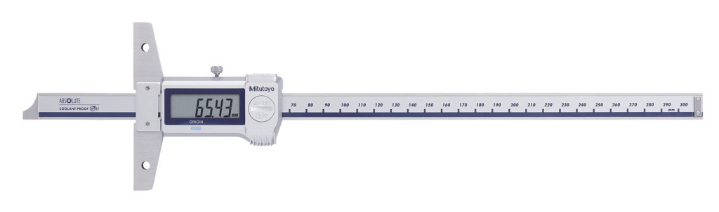

ABSデジマチックデプスゲージ VDS-P
保護等級IP67
標準価格(税抜): 54,800円
測定範囲(mm): 0 ~ 300 最小表示量(mm) : 0.01
/pim-assets/medias_converted/Highres/Mitutoyo/Media/Image/02_Calipers/02_01_571-253-20_202109_FS_01_s.psd
クーラントプルーフタイプで保護等級IP67を実現しています。
  • 最小表示量0.01 mmの一般的なデジタル表示のデプスゲージです。
  • 保護等級IP67を実現しています。
  • オプションのスパンを取り付けることで、ベース測定面の延長が可能です。
符号 VDS-P15 VDS-P20 VDS-P30
571-251-20
571-252-20
571-253-20
¥ 46400
¥ 52700
¥ 54800
                                                                                                                  0~150
                                                                                                                  0~200
                                                                                                                0~300
IP67
IP67
IP67
最大許容誤差:EMPE (mm)
±0.03
±0.03
±0.03
位置検出方式
静電容量式アブソリュートエンコーダ
静電容量式アブソリュートエンコーダ
静電容量式アブソリュートエンコーダ
ベース寸法(mm)
100(厚み6)
100(厚み6)
100(厚み6.3)
5年
5年
5年
ボタン形酸化銀電池 SR44
ボタン形酸化銀電池 SR44
ボタン形酸化銀電池 SR44
最大許容誤差:SMPE (mm):±0.03
/pim-assets/medias_converted/Highres/Mitutoyo/Media/ExternalDimensions/02_Calipers/02_2_571-253-20_202311_d_1_jp.jpg
