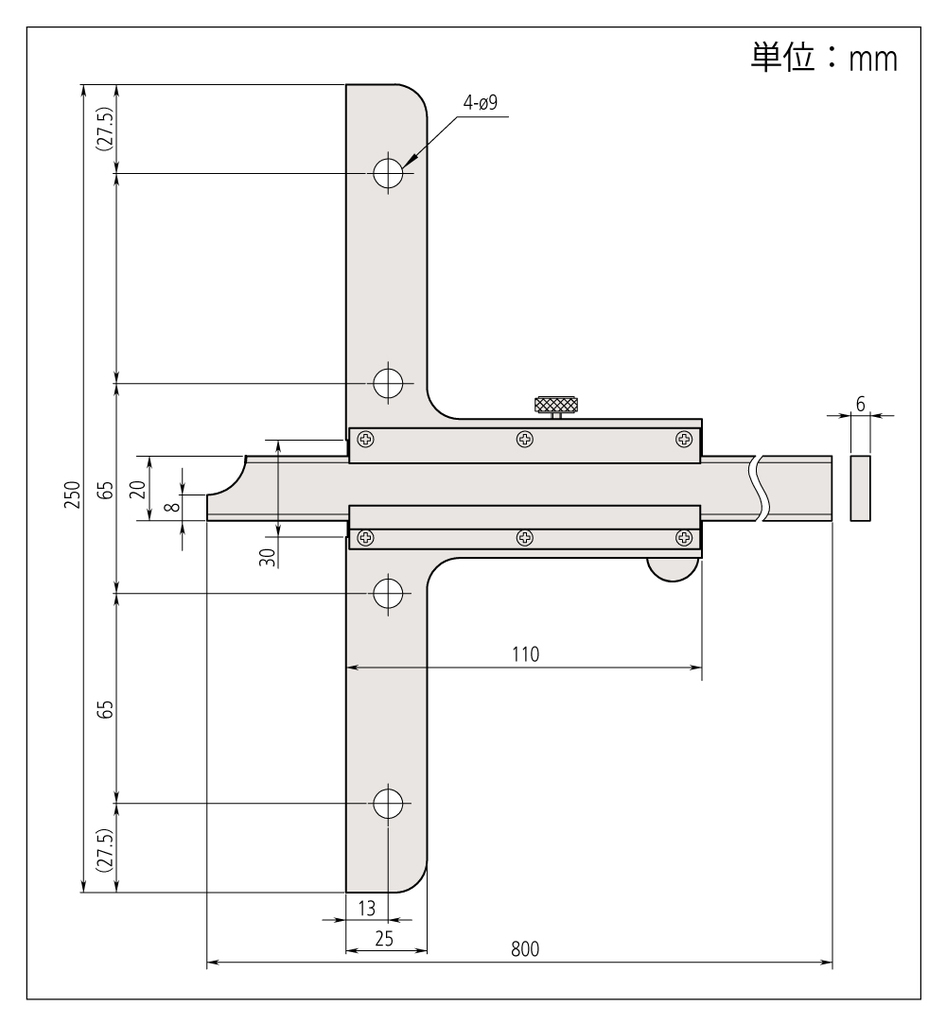

デプスゲージ VDS
標準価格(税抜): 85,500円
測定範囲(mm): 0 ~ 600
/pim-assets/medias_converted/Highres/Mitutoyo/Media/Image/02_Calipers/02_0_527-204_202610_FS_1.jpg
一般的深さ測定用のデプスゲージです。
  • 一般的なアナログ表示のデプスゲージです。
  • オプションのスパンを取り付けることで、ベース測定面の延長が可能です。
符号 VD15 VD20 VD30 VD60 VD100 VDS15 VDS20 VDS30 VDS60 VDS100
527-101
527-102
527-103
527-104
527-105
527-201
527-202
527-203
527-204
527-205
¥ 18600
¥ 20900
¥ 28300
¥ 98500
¥ 143000
¥ 14100
¥ 15000
¥ 21600
¥ 85500
¥ 138000
                                                                                                                  0~150
                                                                                                                  0~200
                                                                                                                  0~300
                                                                                                                  0~600
                                                                                                                  0~1000
                                                                                                                  0~150
                                                                                                                  0~200
                                                                                                                  0~300
                                                                                                                0~600
                                                                                                                  0~1000
最小読取値(mm)
0.02
0.02
0.02
0.02
0.02
0.05
0.05
0.05
0.05
0.05
最大許容誤差:EMPE (mm)
±0.03
±0.03
±0.04
±0.05
±0.07
±0.05
±0.05
±0.08
±0.10
±0.15
微動送り
有
有
有
有
有
無
無
無
無
無
ベース寸法(mm)
100(厚み6.5)
100(厚み6.5)
100(厚み6.5)
250
250
100(厚み6.5)
100(厚み6.5)
100(厚み6.5)
250(厚み10)
250(厚み10)
厚み(mm)
/pim-assets/medias_converted/Highres/Mitutoyo/Media/ExternalDimensions/06_ST other/06_8_527-204_250710_d_1_jp.jpg
