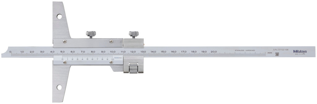

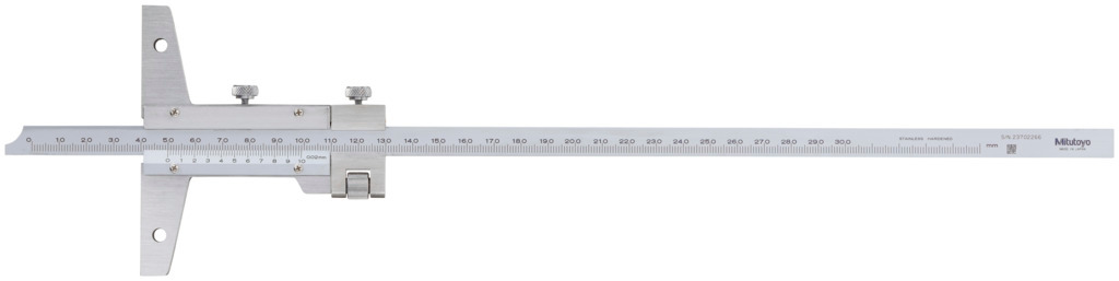

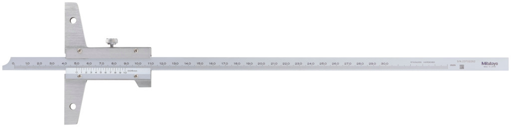

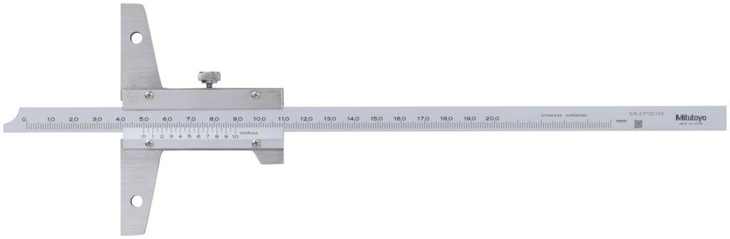

一般的深さ測定用のデプスゲージです。
  • 一般的なアナログ表示のデプスゲージです。
  • オプションのスパンを取り付けることで、ベース測定面の延長が可能です。

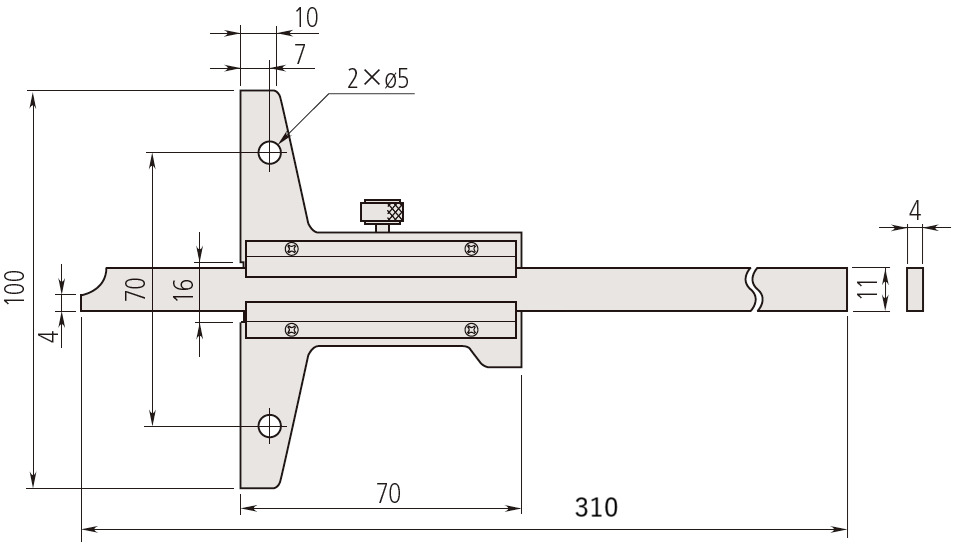

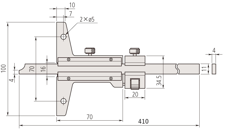

ベース寸法(mm)
100(厚み6.5)
100(厚み6.5)
100(厚み6.5)
250
250
100(厚み6.5)
100(厚み6.5)
100(厚み6.5)
250(厚み10)
250(厚み10)
厚み(mm)
