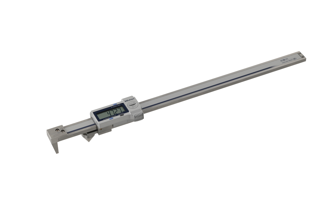

デジマチック片穴ピッチ・穴ピッチキャリパ NTD10B
標準価格(税抜): 136,000円
測定範囲(mm): 10.1 ~ 300 最小表示量(mm) : 0.01

絶対原点を持つABS(絶対)タイプです。
  • 表示部の背面にジョウが取り付けられていますので、穴を正面にして端面̶穴中心距離を素早く測定することができます。
  • オフセット機能、プリセット機能付きのため測定値の直読が可能です。
