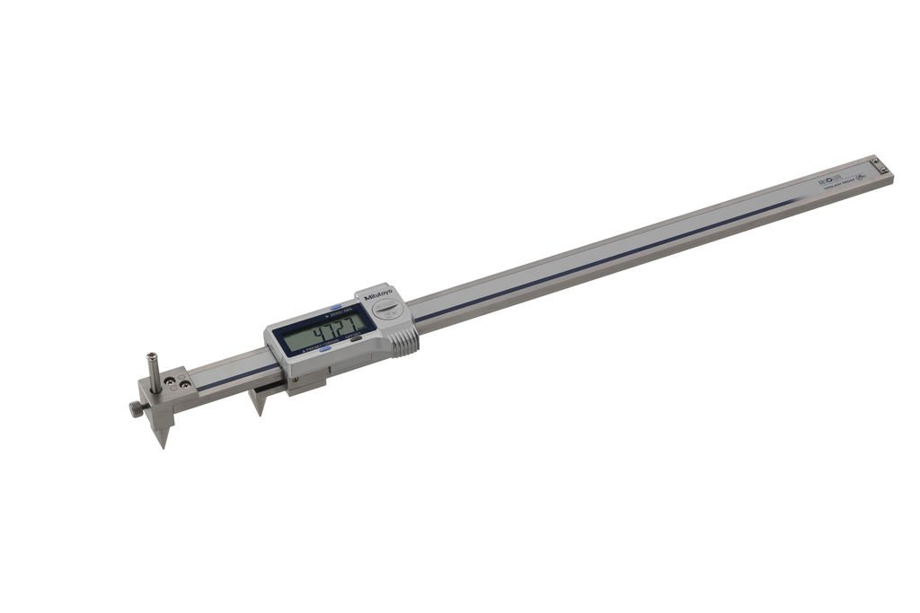

デジマチック片穴ピッチ・穴ピッチキャリパ NTD10PB
標準価格(税抜): 152,000円
測定範囲(mm): 10.1 ~ 300 最小表示量(mm) : 0.01
/pim-assets/medias_converted/Highres/Mitutoyo/Media/Image/02_Calipers/02_2_573-717-20_000000_FS_1.jpg
絶対原点を持つABS(絶対)タイプです。
  • 表示部の背面にジョウが取り付けられていますので、穴を正面にして穴̶穴中心間距離を素早く測定することができます。
  • オフセット機能、プリセット機能付きのため測定値の直読が可能です。
符号 NTD10PB-P20M NTD10PB-P30M
573-716-20
573-717-20
¥ 146000
¥ 152000
                                                                                                                  10.1~200
                                                                                                                10.1~300
最大許容誤差:SMPE (mm)
±0.10
±0.10~±0.15
位置検出方式
電磁誘導式アブソリュートエンコーダ
電磁誘導式アブソリュートエンコーダ
最大応答速度(mm/s)
無制限
無制限
ボタン形酸化銀電池 SR44
ボタン形酸化銀電池 SR44
補正値:10 mm
補正値:10 mm
