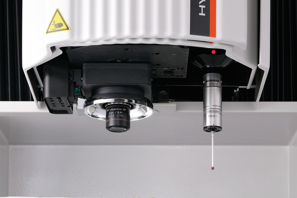

画像測定ヘッドとスキャニングプローブを搭載した理想的なハイブリッド機です。
  • スキャニングプローブ(SP25M)を搭載した理想的なハイブリッド機です。目視による測定が難しい狭小部位でも画像ヘッドで正確な位置決めを行い、狙い込み測定が可能です。
  • 本商品は特注品となります。
