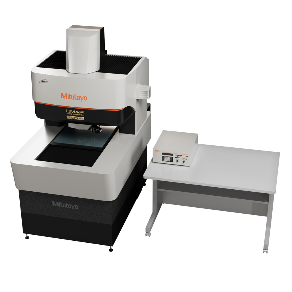

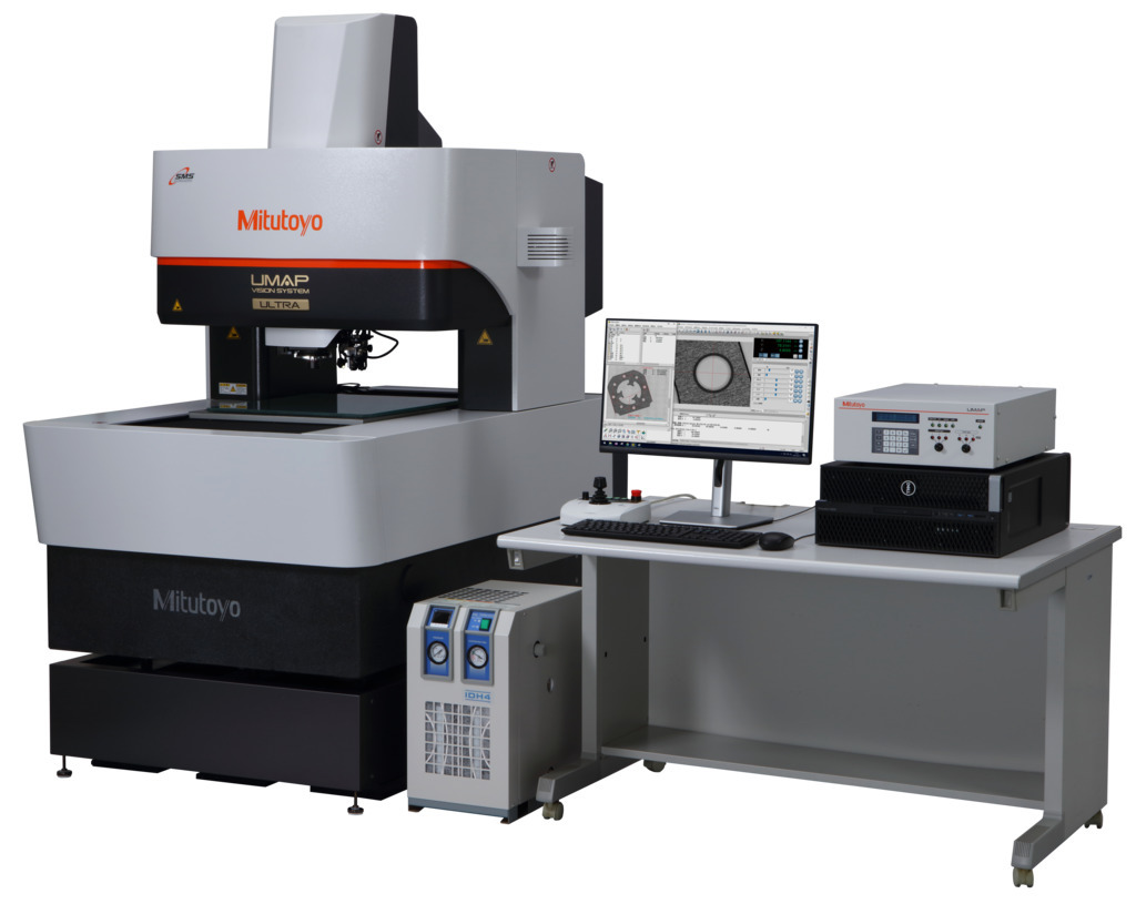

最小径15µmのスタイラスにより微細寸法・形状の接触測定が可能な測定機

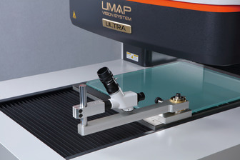

  • 最小径15µmのスタイラスにより、微細領域の接触測定が可能です。
  • 最小1µN(UMAP103)の超低測定力により、変形しやすいワークでも測定が可能です。
  • UMAPでの接触測定と画像方式による非接触測定を1台で実現。目視困難な部分でも、画像モードで位置決めを行い、その後UMAPによる狙いこみ測定が可能です。
  • 超高精度画像測定機 ULTRA QV404 PROをベースとしたハイエンド微細形状計測システムです。
  • Y軸への自己吸引型エアベアリングや、各軸ボールねじ部分のフローティング機構の採用により、更に高精度で安定した測定を可能にしました。
  • 基準となる測長系には、線膨張係数(0±0.02)×10⁻⁶Kの低膨張ガラススケールを採用し、温度変化によるスケールの伸縮を最小限に抑えています。

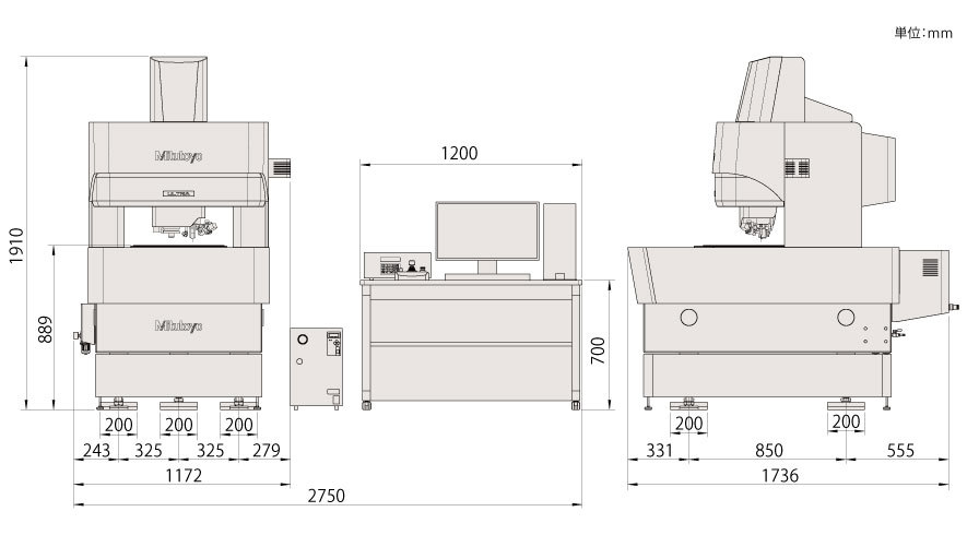

本体外観寸法(WxDxH)(mm)
930 × 866 × 1612 (突起部を除く)
1736 × 1172 × 1910 mm (突起部を除く)
