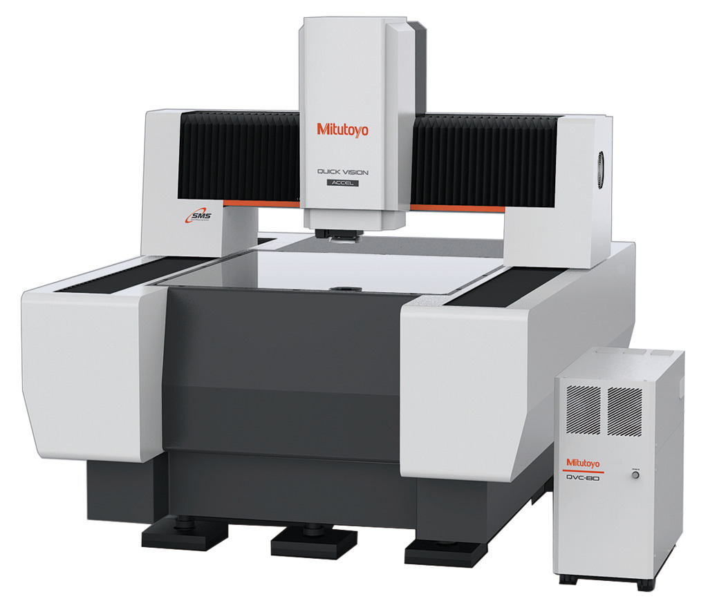

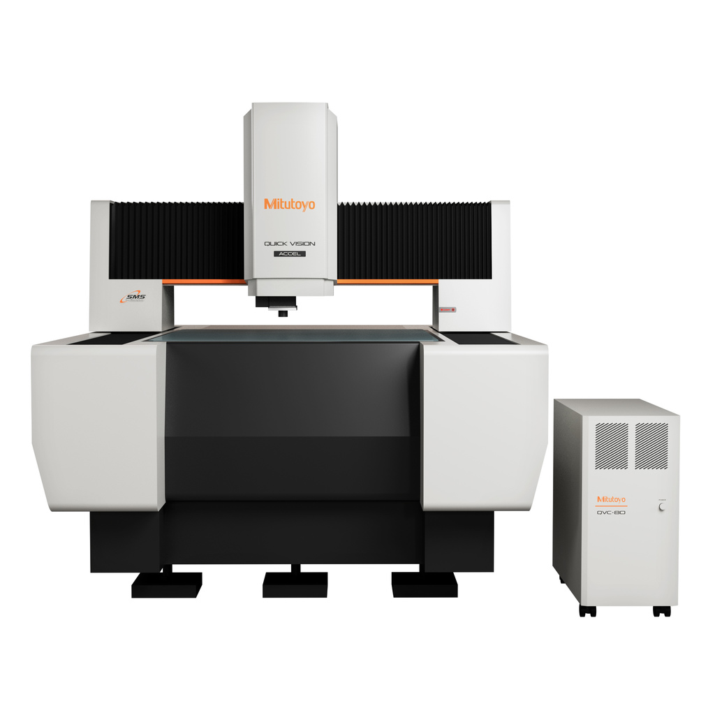

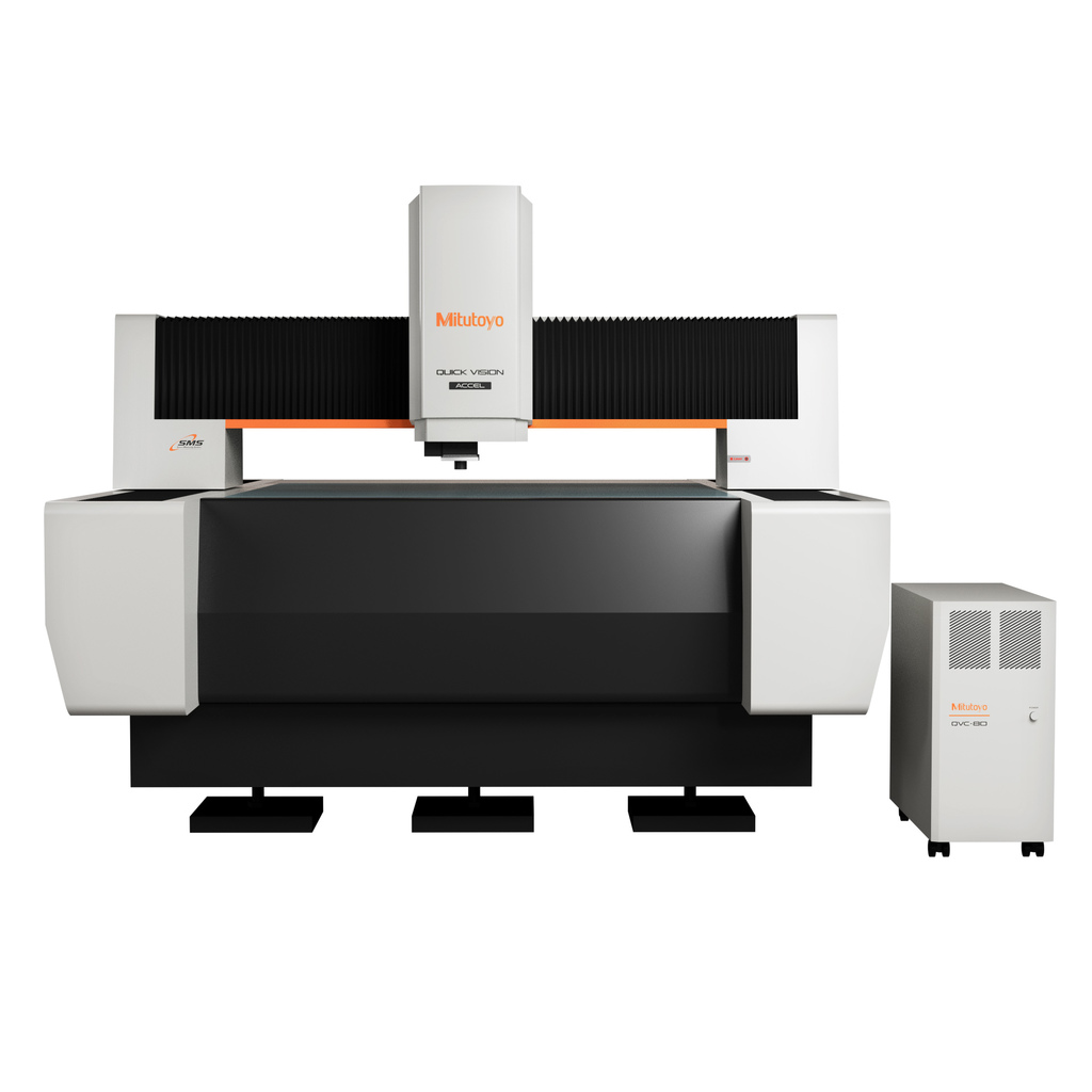

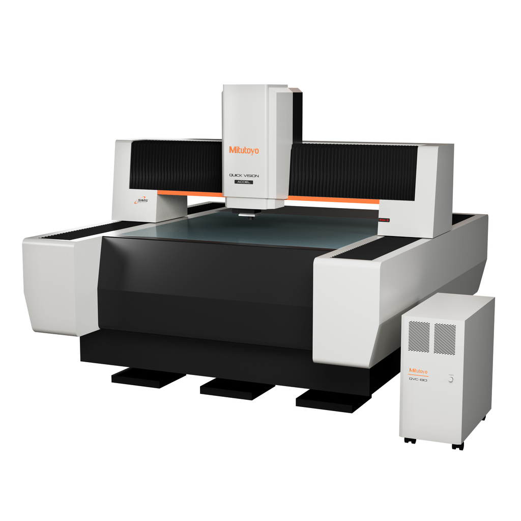

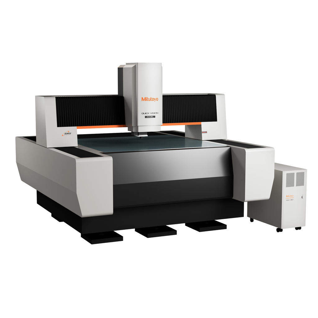

本体構造に門移動を採用した大物ワーク測定用の画像測定機
  • 本体構造に門移動を採用した大物測定用のCNC画像測定機です。
  • 門移動構造はステージが移動しないためワークの固定方法を簡素化でき、軽薄ワークに適しています。
  • タッチトリガープローブを併用することで、測定物を回転させずに側面も測定でき、従来は困難であった立体物の測定も可能です。
  • 培われた画像処理技術と高速ステージ制御による高スループット測定が可能です。測定項目が多い、あるいは量産される測定物の工程管理に適しています。
  • 高精度な非接触高さ測定を実現します。多彩なオートフォーカスツールにより表面性状や測定部位毎に最適なフォーカスが選択できます。
  • QV ACCEL1212(測定範囲 :1250×1250×100 mm)、 QV ACCEL1517(測定範囲 :1500×1750×100 mm)は特注にて対応可能です。
符号 QV-A808P1L-D QV-A1010P1L-D
363-315-20
363-335-20
測定範囲(XxYxZ)(mm)
800 x 800 x 150
1000 x 1000 x 150
最小表示量(µm)
0.1
0.1
測定精度(E1XY軸)(um)
(1.5+3L/1000)
(1.5+3L/1000)
測定精度(E1Z軸)(um)
(1.5+4L/1000)
(1.5+4L/1000)
測定精度(E2XY平面)(um)
(2.5+4L/1000)
(2.5+4L/1000)
観察装置
プログラム制御パワータレット 1x, 2x, 6x
照明 垂直落射照明
白色LED
白色LED
照明 透過照明
白色LED
白色LED
照明 リング照明
白色LED
白色LED
測定物 最大積載質量(kg)
30
載物ガラス寸法(mm)
883 x 958
1186 x 1186

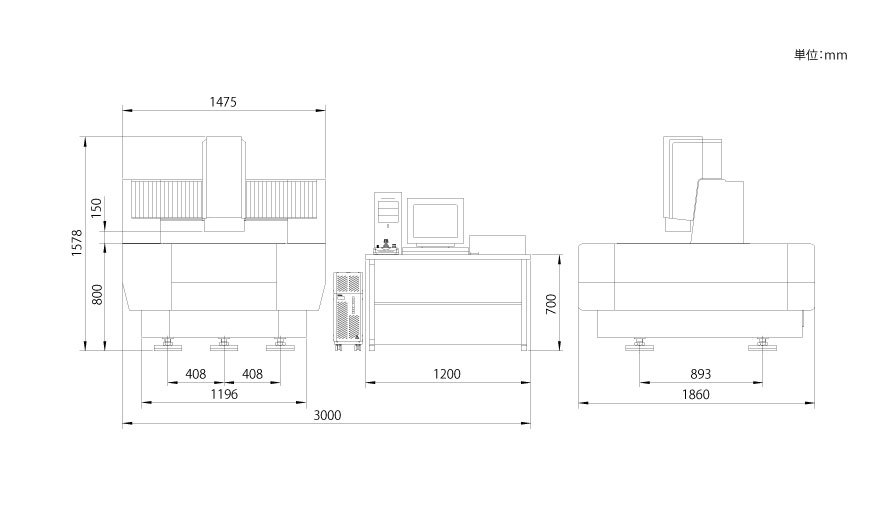

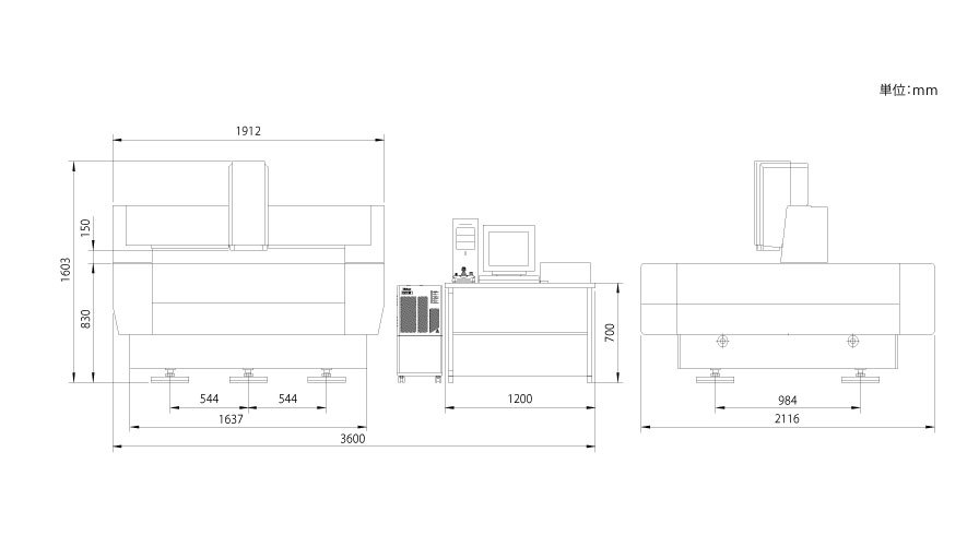

本体外観寸法(WxDxH)(mm)
1475 x 1860 x 1578
1912 x 2116 x 1603
本体質量(kg)
2050
2950
スケール分解能:0.1μm
繰返し精度:短寸法3σ≦0.2μm / 長寸法3σ≦0.7μm
スケール分解能:0.1μm
