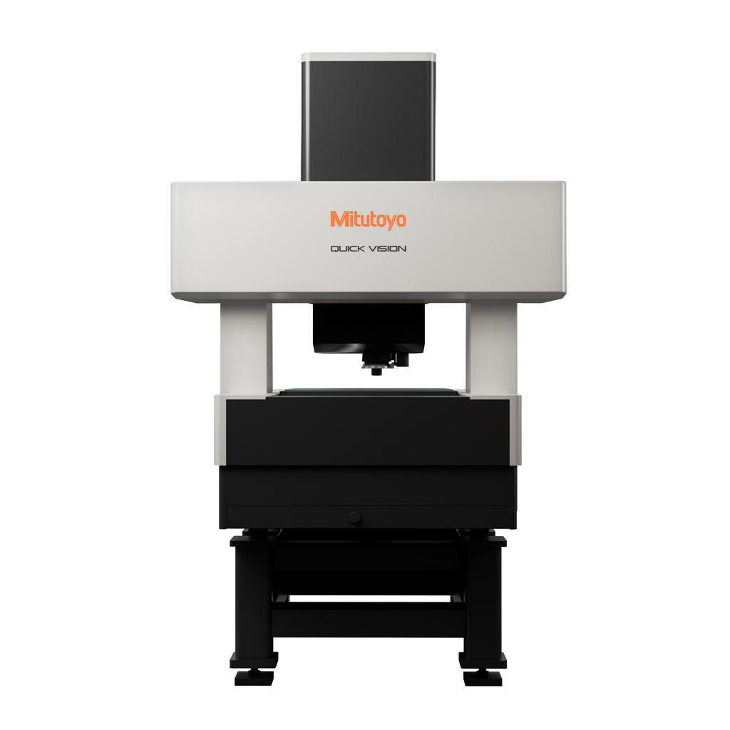

高分解能、高精度スケールを搭載したクイックビジョンProの高精度モデル。測定範囲:400×400×250
  • 高分解能、高精度スケールを搭載した高精度モデルです。
  • 汎用性の高い白色LED照明モデルとエッジ検出能力を高めたRGBカラーLED 照明をラインアップしました。
  • 測定機本体温度センサと測定物温度センサを用いた自動温度補正機能を標準搭載しています。
