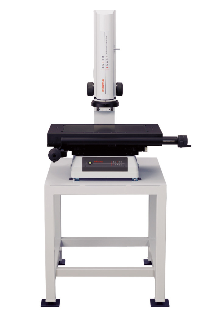

二次元カラー画像測定機 QUICK IMAGE
作動距離90mmを確保しているため、凸凹のあるワークでも衝突の心配なくピント合わせが可能です。
±(3.5+0.02L)μmの精度で、さまざまな大きさ、形のワークでも高精度に安定した測定ができ、信頼あるデータの取得ができます。
堅牢な構造により、最大積載質量20kgと高さ方向100mmのストロークが、大物ワークの測定を可能にします。
新開発のスティッチング(複数画像連結)補正アルゴリズム技術により、高精度な測定を実現しました。視野に収まらない大きなワークをスティッチングにより、全体表示画像で測定することができます。測定箇所をすばやく見つけることができ、測定忘れも一目でわかります。スティッチング後は、わずらわしいステージ操作がなく、スピーディーに測定を進められます。
エッジをワンクリックするだけで、誰でも簡単に多点測定が可能です。異常点除去機能で、自動的に不要な測定点をカットし、正確で安定した多点測定ができます。
はじめての測定でも、操作ガイダンスがお客様をサポートします。マニュアル片手に操作する必要がありません。
最大22mmの段差までの焦点深度範囲内では、高さ位置による誤差を極限まで低減し、ピント合わせによる個人誤差を抑えた測定が可能です。円筒加工物の測定にも適しています。
ワンクリック実行機能で、画面内の複数ワークをパターンサーチし、一度に効率よく測定できます。正確な位置決めが不要となり、面倒な治具の準備も必要ありません。
大きな移動も微動送りもジョイスティックで簡単快適な操作環境を提供いたします。XYステージを楽に動かせるため、長寸法の測定に威力を発揮します。スティッチングは始点と終点を指示すだけで電動ステージが自動で動きますので、簡単に全体表示画像を得ることができます。
