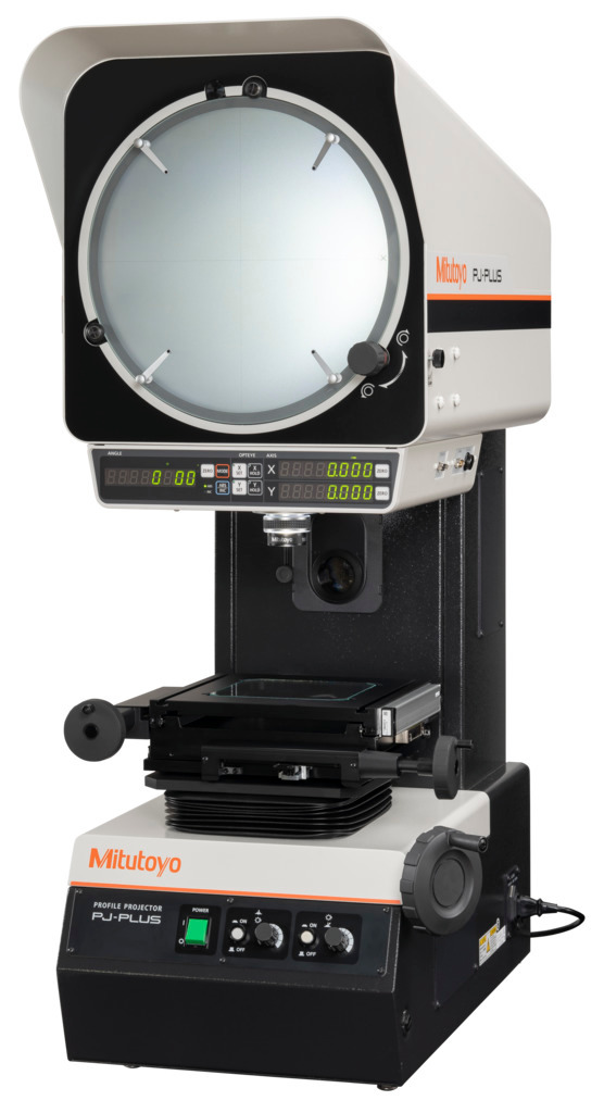

未経験者でも”直感的に扱える”​投影機の特長を生かしつつ、「照明光源LED化」「冷却ファンレス化」により​対耐久性・」省エネ性に優れた測定投影機です。
商品紹介動画
高耐久性・省エネ性に優れた、高輝度LED照明を光源とする投影機
  • 未経験者でも “直感的に扱える” 投影機の特長を活かしつつ「照明光源LED化」「冷却ファンレス化」により、高耐久性・省エネ性に優れた測定投影機。
  • 製造加工現場といった従来よりも本体にとって悪い環境に一歩踏み込んだ場所でも、安定した寸法測定や角度測定を提供。
  • 被検物の表面性状や色に応じて適度な照度で照射できるように無段階ボリューム調光を採用。
