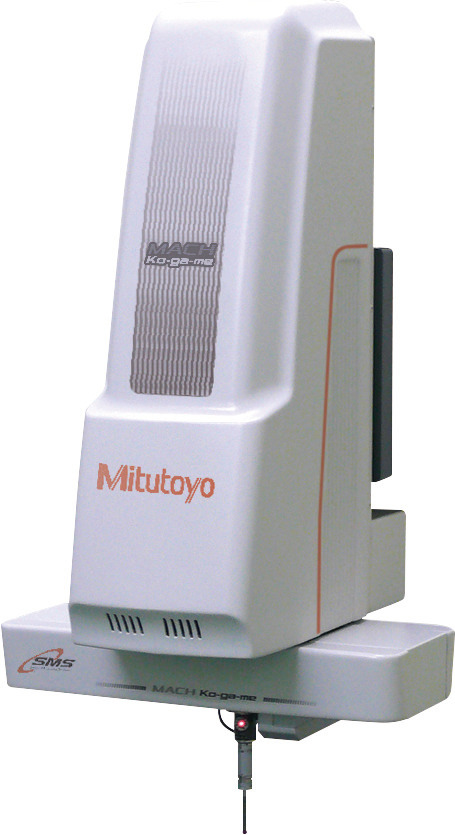

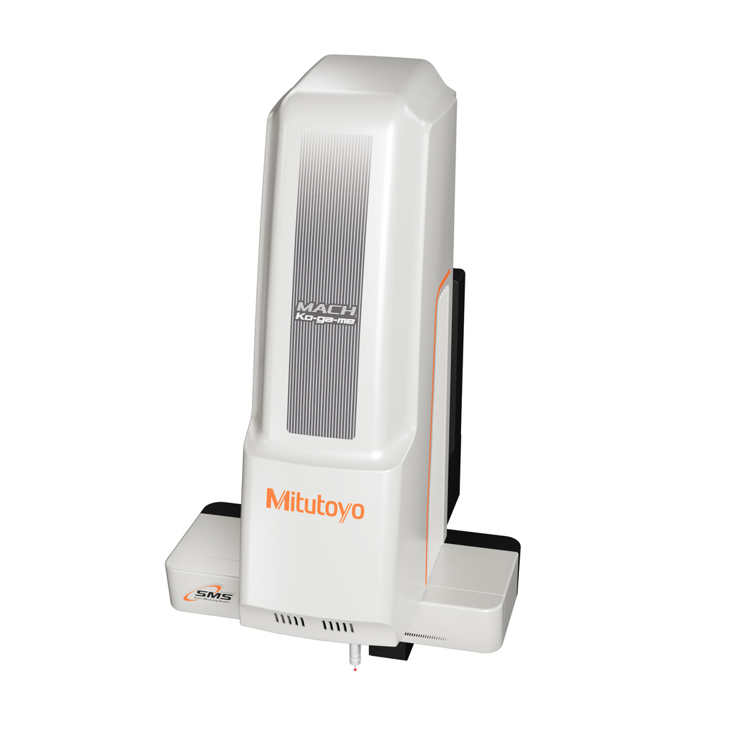

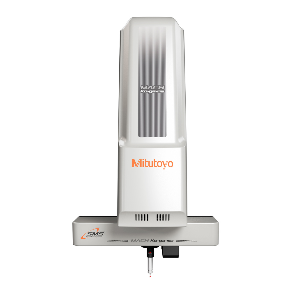

省スペース化を図り、かつ高加速度、高速移動による高スループット測定を実現するインライン対応CNC三次元測定機。

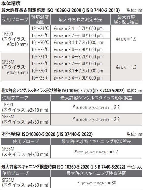

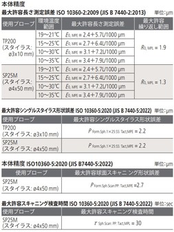

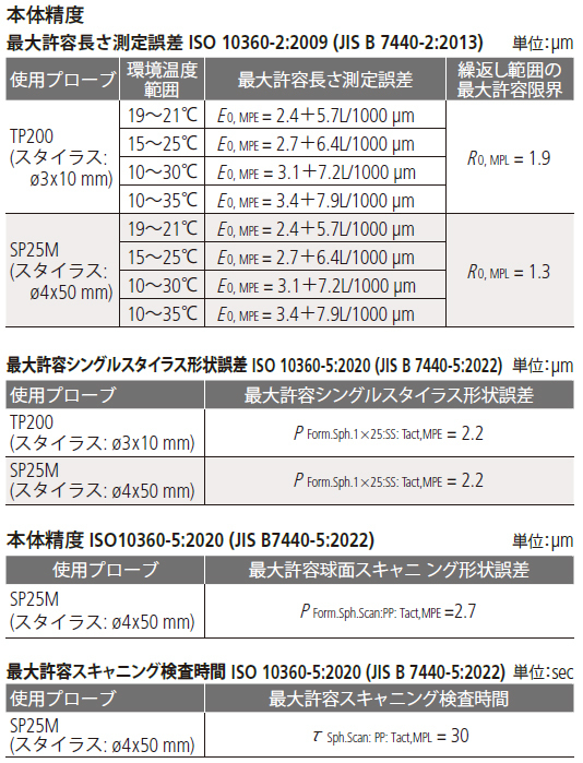

最大許容長さ測定誤差 E0, MPE(µm)
2.4+5.7 L/1000(TP200使用時)
繰返し範囲の最大許容限界 R0, MPL(µm)
1.9
