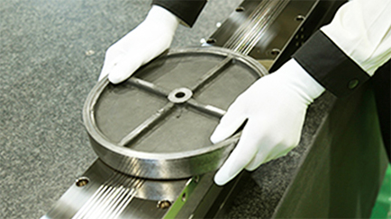

ラップとは、仕上げ面の間に研磨剤を入れて、仕上げ面同士をこすり合わせて削る工法のこと。ラップには2つの工法 ハンドラップ(手作業)または機械によるラップがあり、仕上げ面を滑らかにしたり、平らにしたり、曲面にする、歪みをとることもできる。
三次元測定機の組立においては、高精度になればなるほど、高度かつ熟練したハンドラップの技が必須となる。
例えば、要求精度が真直度0.1 μm(0.0001 mm)の場合、機械加工ではこれに応えることはできない。それは、機械加工/仕上げで発生する熱が仕上げ面に変化を及ぼしてしまうからである。機械ではできない領域に入り込んでいくには、緻密な手仕上げ(ハンドラップ)が必要となる。また、多くの部品で構成されている製品/機械は後の変形を防ぎ、高精度の維持、耐久性向上にも繋げている。

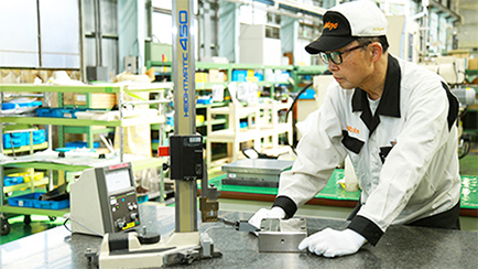

ラップ作業で大切なことは、まず現状把握だと大金はいう。ワークがどのくらい曲がっているのか、歪んでいるのか、今どのような環境にあるのかを、正確に測定できなければならない。
「作業に入ったら、はやる気持ちを抑えることです。例えば、削る目標値が10 μmだとしたら、まずは半分の5 μmをねらって削ってみようとします。それでまた測って、5 μmに近づいていれば、次はその半分という形で、経験と手の感覚を頼りに繰り返していきます」
作業にはかなり時間がかかりそうだが、大金の経験上、この方法がいちばんの近道だという。
「削り過ぎてしまっては元も子もありません。これは先輩から教えられた基本を、私なりに応用して確立してきた方法です。落ち着いて少しずつ進めることが大切です」

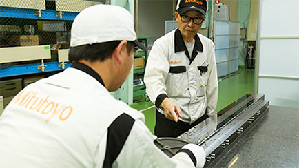

大金の後進者の育成では、ミツトヨ製品の部品をつくる高精度露光装置などの開発、組立・調整を通して、OJTを行っている。測定するための目的や考え方、治具立て、測定方法など、作業の道筋を示し、実際に後継者がラップなどの作業をする。そして、その作業に対して、大金が感じたことや改善案をフィードバックしているという。
