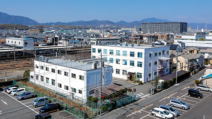

約1200年前に桓武天皇の命で築かれた都、長岡京。その中心となる長岡宮が置かれたことで知られる京都府向日市で露光装置を開発・製造する株式会社大日本科研様(以下、大日本科研)を訪問。FPD(フラットパネルディスプレイ)用露光装置の分野で常に業界をリードしてきた同社が、長い歴史の中で大切に守ってきた品質本位のものづくりにおける取組や課題についてお話をうかがいました。

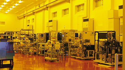

半導体製造に欠かせないクリーンルーム

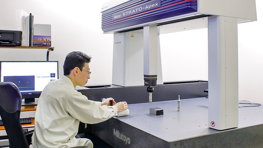

そして、2019年1月には高精度CNC三次元測定機「STRATO-Apex 9106」を新たにご導入いただきました。

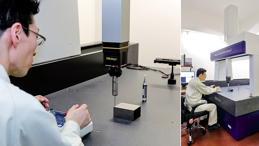

同機をお選びいただいた理由について岸田様は、高い測定精度に加え、スキャニングプローブによる高精度測定のメリットを挙げます。
「タッチプローブによる測定では、測定圧によってワークが変形してしまうことがあり、測定誤差の要因になっていました。その点、STRATOのスキャニング測定は微小のセンシングで測定値を得ることができるので、これまでのような測定誤差を解消できると期待しています。先ほど述べたように、当社として自信をもって測定結果を示すことができるのは、大きなメリットであると考えています」
![](/images/best-practices/voice/customer-004/img07.jpg)
ミツトヨの高精度CNC三次元測定機「STRATO-Apex 9106」でスキャニングプローブを操作する岸田様

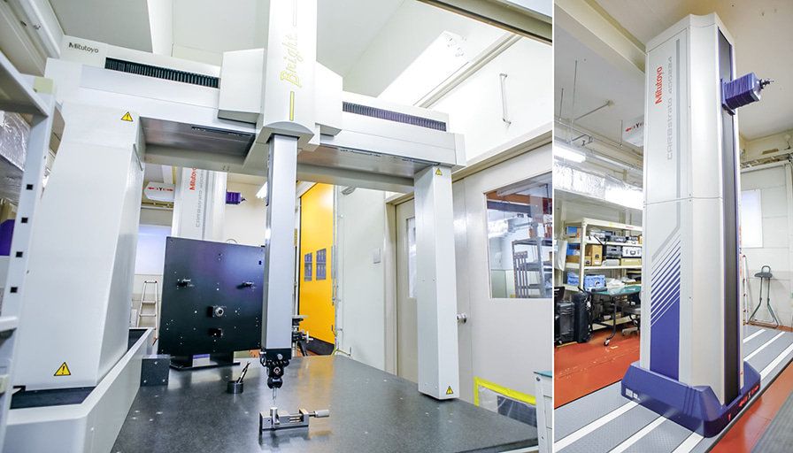

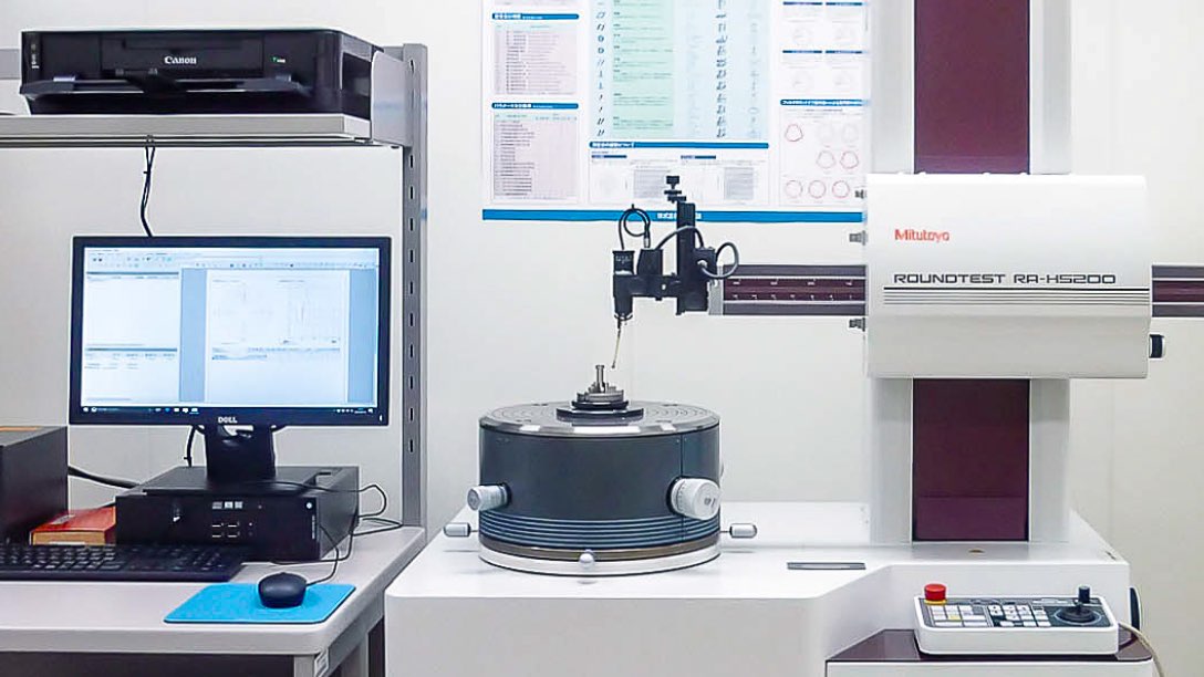

本社1階の検査室を訪れると、ミツトヨのCNC三次元測定機「Bright-Apex」、CNC画像測定機「QUICK VISON-Apex」(タッチプローブ搭載)、真円度測定機「ROUNDTEST RA-2200」など、多数の精密測定機が所狭しと設置されていました。中でも存在感を放っていたのは、横型CNC三次元測定機「CARBstrato」です。同機は、同社が手掛けた世界最大級のFPD用露光装置の開発・製造にご活用いただいたそうです。
![](/images/best-practices/voice/customer-004/img08.jpg)
写真左:CNC三次元測定機「Bright-Apex」、写真右:横型CNC三次元測定機「CARBstrato」
