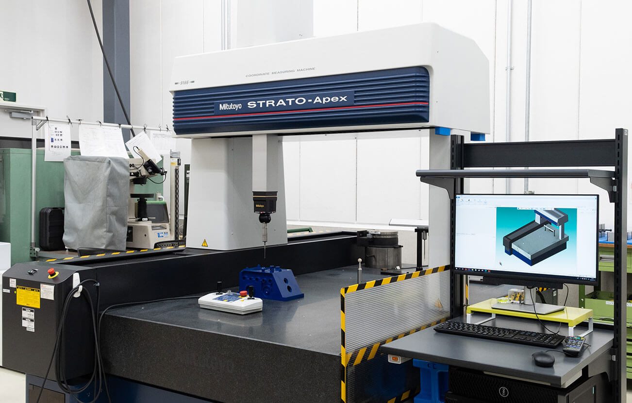

三次元測定機「STRATO-Apex」に増設する形で導入されたソフトウェア「MiCAT Planner」

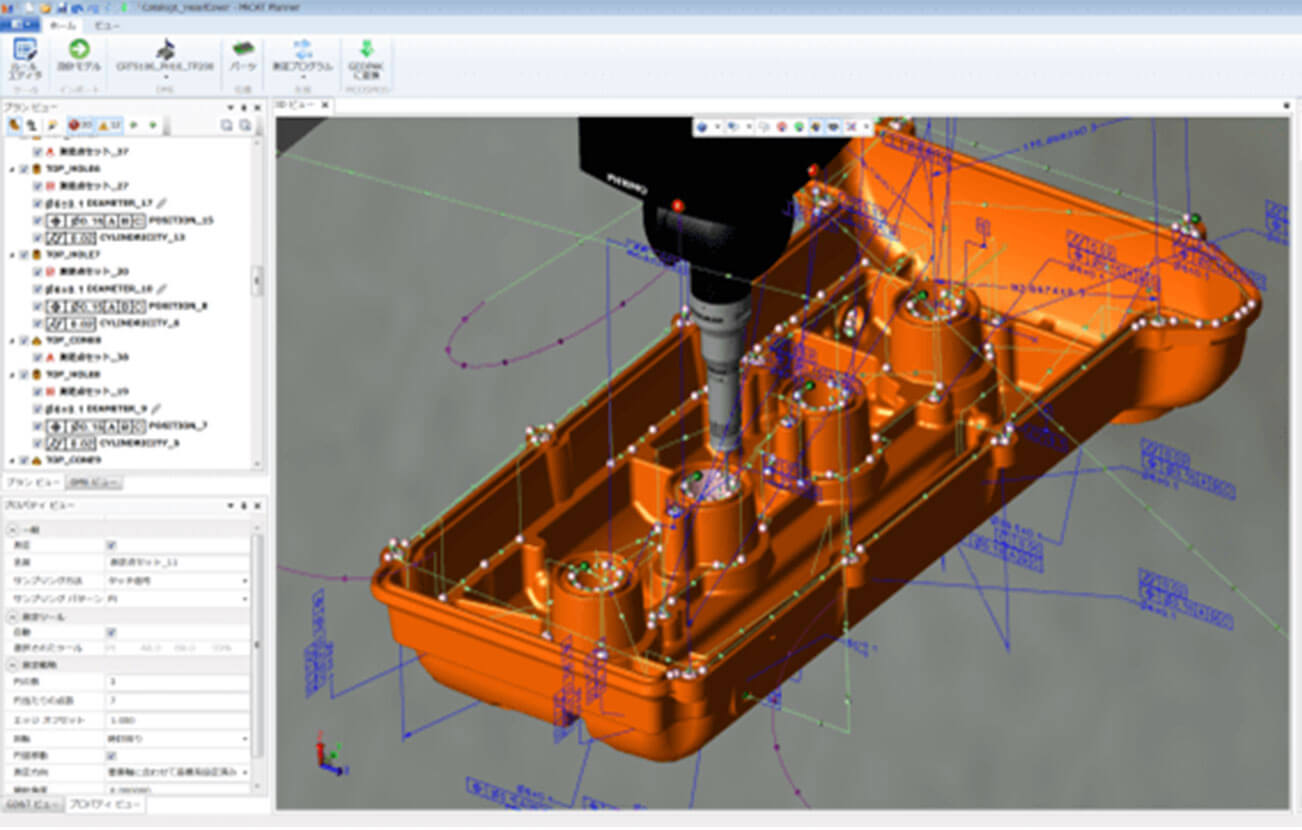

「MiCAT Planner」のデモ画面
