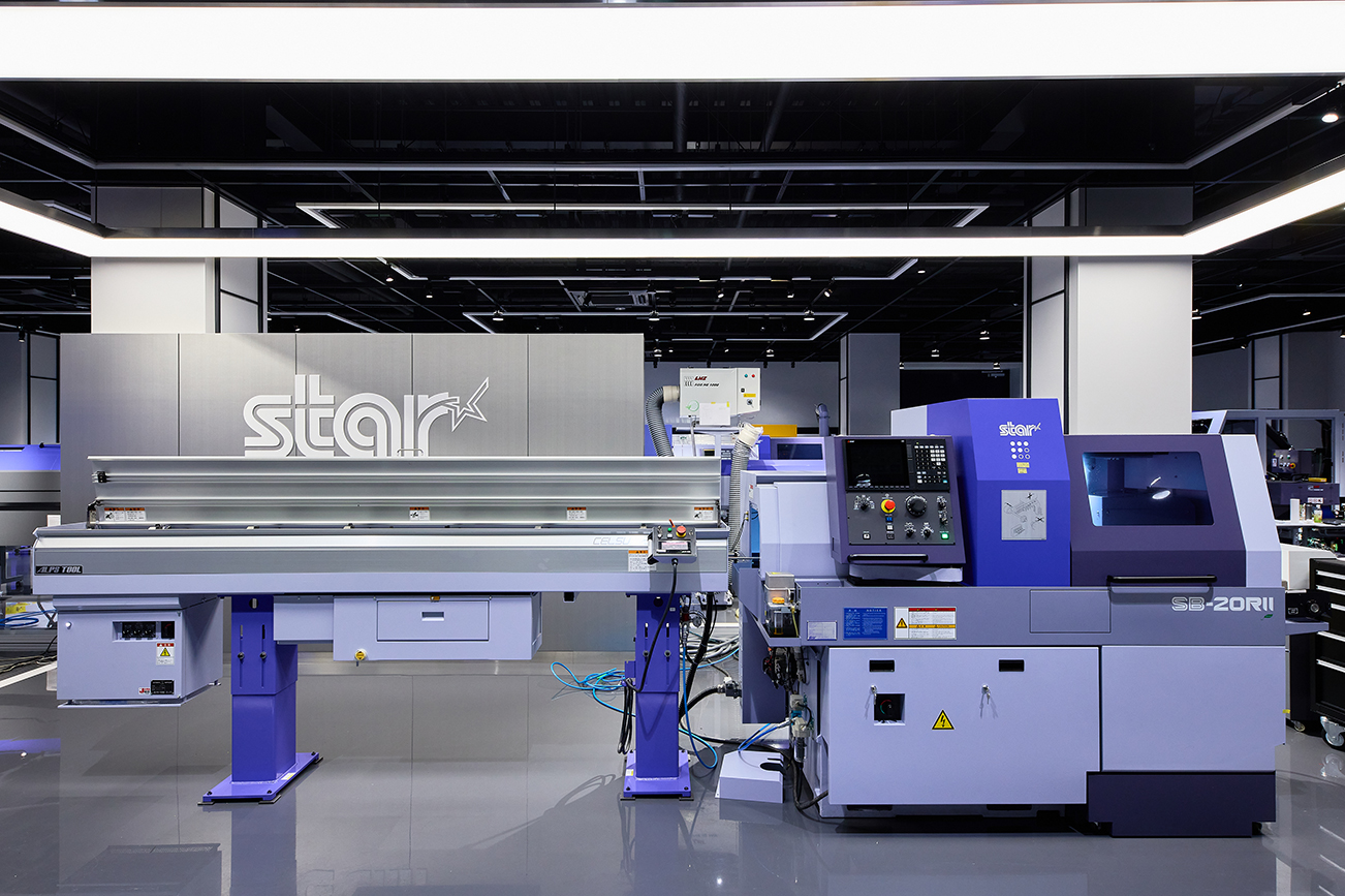

スター精密株式会社様(以下、スター精密)は、腕時計用精密部品の製造・販売から始まり、現在では時計や自動車、歯科用の精密部品を加工する工作機械を製造しています。特に微細な部品加工に強みを持つスイス型の自動旋盤では、世界シェア3割を占めます。

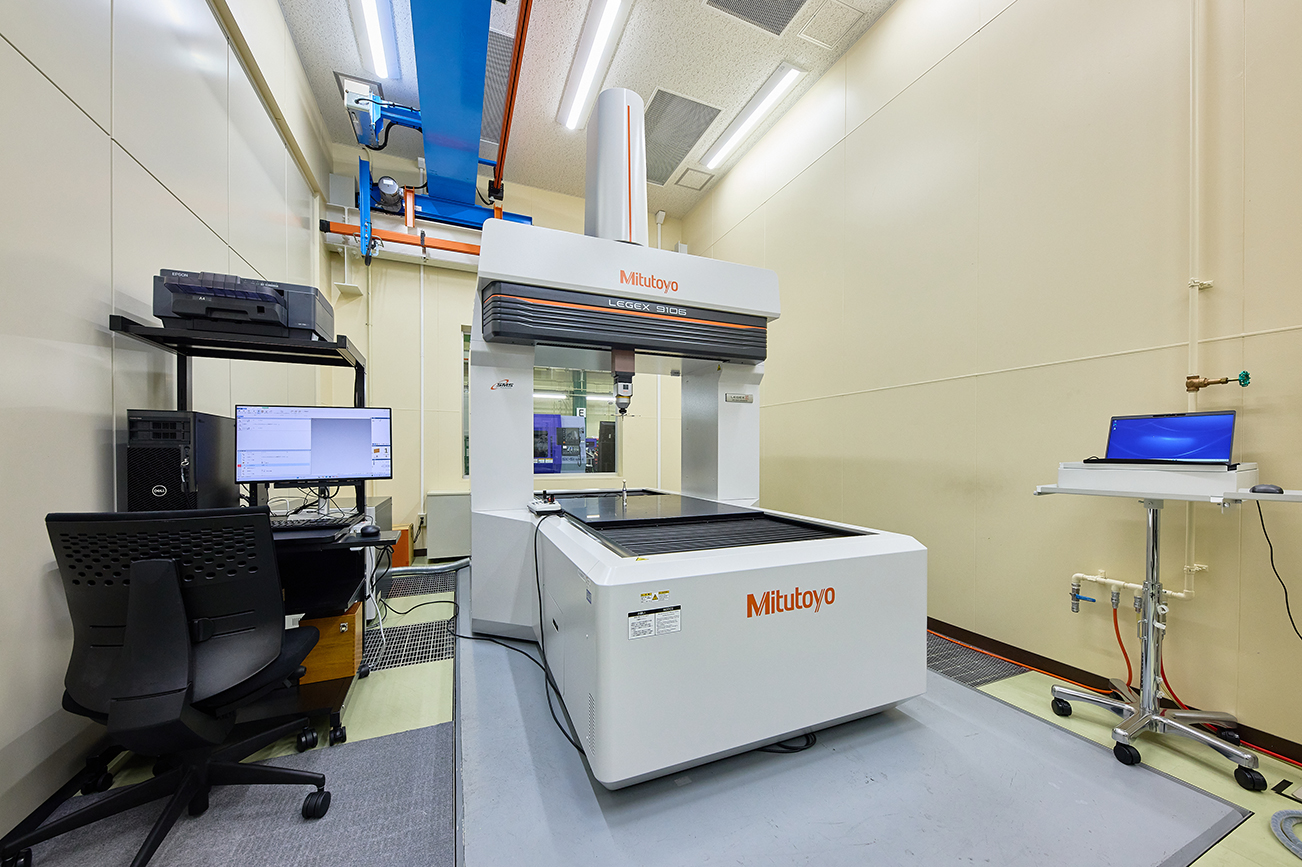

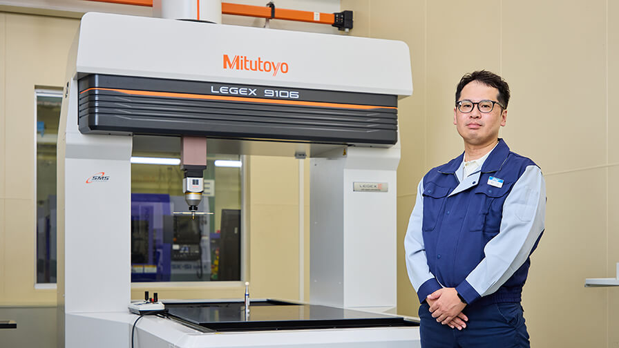

「三次元測定機は高額な設備投資となるため、更新については様々な角度から検討を重ねました」と榊原様は当時の状況を振り返ります。2006年に導入した「LEGEX9106」は老朽化しており、高まる精度要求に応えるためにも、現行機を上回る高精度な三次元測定機の導入を検討していました。

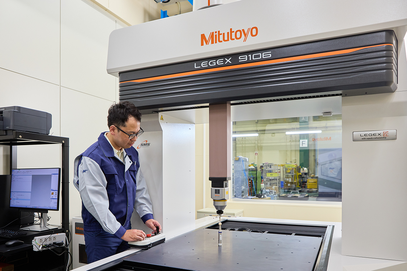

スター精密では、ミツトヨの超高精度三次元測定機「LEGEX 匠モデル」を導入し、測定技術を大幅に向上させました。
「元々LEGEXシリーズは使用していたので、その技術力は十分に理解していました。そこに『匠』が登場したとき、真値を追求するという姿勢に強く共感しました」と榊原様は導入の決め手を語ります。
半年間にわたる技術支援が決定打
榊原様は「LEGEX 匠モデルは、測定機の精度だけでなく、顧客サービスやこれまでの実績、技術力の全てにおいて『最適解を与えてくれる測定機』だと確信しています」と語ります。
その決め手となったのは大型部材の測定方法を半年間にわたり一緒に検討してくれたミツトヨの手厚いサポートでした。

とある部品の同軸度において、お客様の測定値がφ0.005、LEGEX 9106匠モデルの測定値がφ0.010になったケースがありました。原因をよく探ってみると、お客様の測定では同時加工しているから大丈夫だろうと、データム面を置き換えていたことが判明しました。
このケースでは、お客様の加工工程を見直すことで、同軸度を規格内に収められることに成功しました。
LEGEX 匠モデルの活用により、同社はお客様の品質改善まで支援できるレベルに到達しました。「削りの砥石の当たりなども改善できるようになり、LEGEX 匠モデルがあることで、お客様がより高精度なものを作れるようになっています」

また2025年7月には同社のタイ拠点にもLEGEX 匠モデルを導入しました。これまでタイでは、三次元測定機を所有しておらず、高精度な測定が困難な状態でした。今後はタイ拠点においても測定技術の強化を目指していく予定です。
