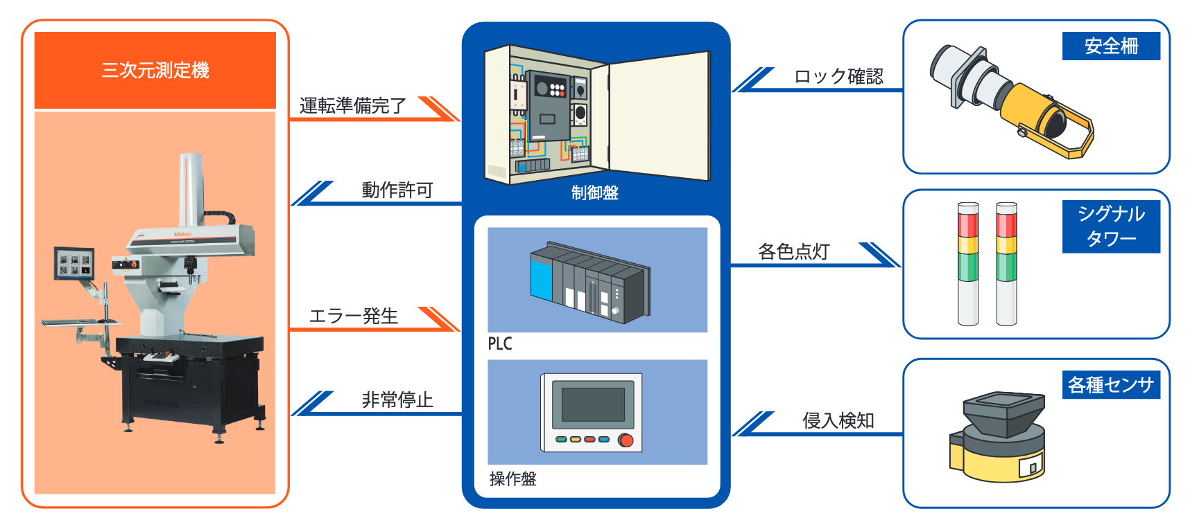

測定機の外部入出力機能(オプション)を活用して各種保安機器、表示機器との連動が可能になります
- 労働安全環境の確保
各種保安機器と組み合わせたシステム構築例
三次元測定機のI/Oにより様々な保安機器と連動し、動作条件の設定が可能になります。
※お客様の導入環境に合わせて、システム構成、リスクアセスメント等の検討をしていただく必要があります。
※上記図は代表的なI/O信号の例となります。詳しくはミツトヨへお問い合わせください。

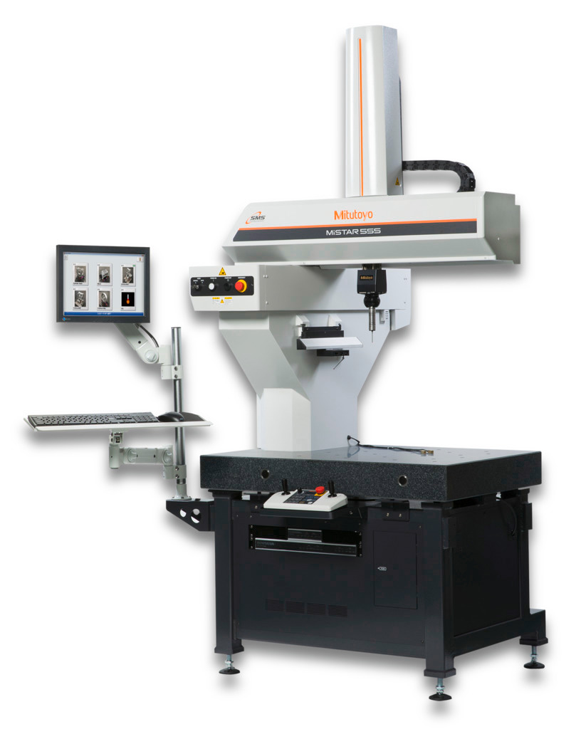

インライン対応 三次元測定機
ショップフロア型 CNC 三次元測定機
MiSTAR 555
マイスター 555
特長
- 高スループット(最大合成速度606mm/s)
- リアルタイム温度補正機能により幅広い温度環境下での精度保証
- 耐環境型アブソリュートスケールの採用により過酷な現場環境にも対応
- 省スペース、3面オープン構造によりレイアウトの容易化
