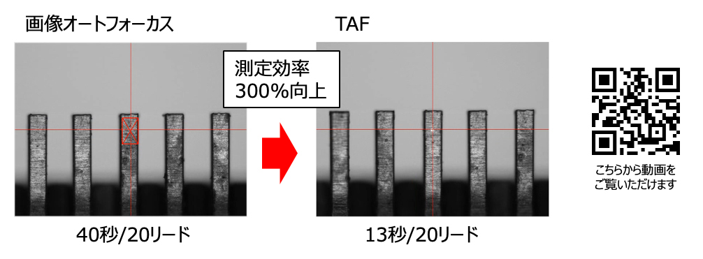

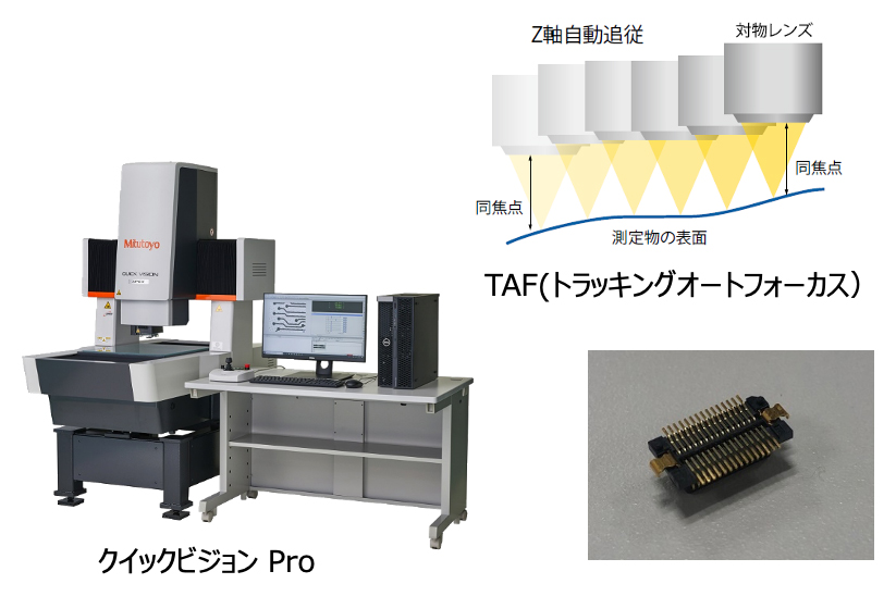

- クイックビジョンのTAF(トラッキングオートフォーカス)で瞬時にピントが合い測定効率を大幅に向上します
期待される効果
- コネクターの端子など高さのバラツキが大きい場合でも クイックビジョンのTAF(トラッキングオートフォーカス)なら瞬時にピント合わせが可能です
機能のご紹介
- 1.高さのバラツキが大きい測定物もTAFで瞬時にフォーカスを合わせることができます。
- 2.コネクターの端子のように不連続な形状でも対応可能です。
- 3.画像オートフォーカスに比べ測定効率が大幅に向上します。
ミツトヨのストロングポイント
- 1.QVのノンストップ測定機能”STREAM”と組み合わせる事で、最速の非接触測定を実現できます。
