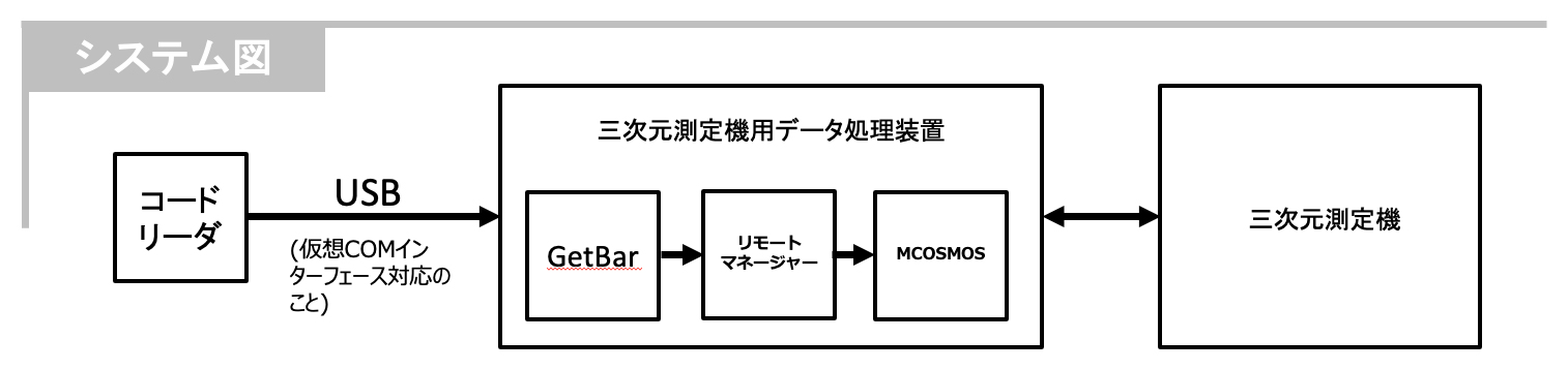

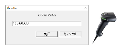

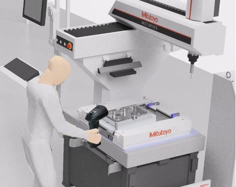

- コードリーダを使用しCMMオペレーターがマウス・キーボード操作なしで複数プログラムの中から、簡単にパートプログラムを実行
コードリーダで機種読取
(測定プログラム選択ミスを防ぐ)
運用イメージ
