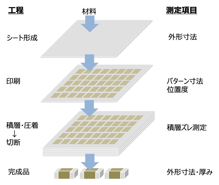

- QVシリーズは積層セラミックコンデンサの製造工程毎の品質管理向上に適応します
期待される効果
- 積層セラミックコンデンサの各工程内測定の自動化を実現します

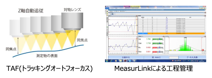

- 1.豊富な光学レンズラインナップとパワフルなソフトウエアで優れた画像測定を実現します。
- 2.TAF(オプション)を使用すればシートに反りがあっても常にフォーカス状態で測定ができます。
- 3.計測データネットワーク MeasurLink(オプション)を使用して、複数台の測定機による工程管理が可能です。

- 1.TAF(トラッキングオートフォーカス)を使用する事によりフォーカス動作を削減でき、トータル測定時間で競合他社比45%削減(実績)できます。

TAF (トラッキングオートフォーカス)
