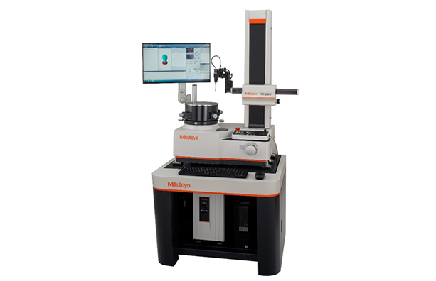

ミツトヨの解決提案
- 真空吸引配管を施した特別仕様RA-2200ASでベアリング球を効率よく高精度に真円度測定できます
期待される効果
- ベアリング球を吸着固定でカンタンに着脱でき、効率よく高精度に真円度測定できます

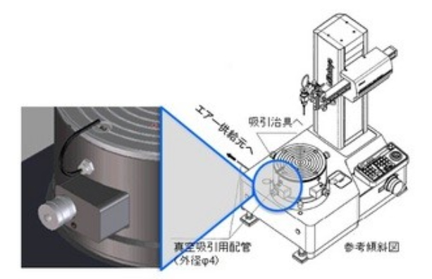

<真空吸引配管付き>
- 1.回転テーブル内部に真空吸引配管を施しています
- 2.ワークはカンタンに着脱できます
- 3.高精度エアーベアリングを搭載しています
- 4.表面粗さ測定ユニットによる粗さ測定も可能です
