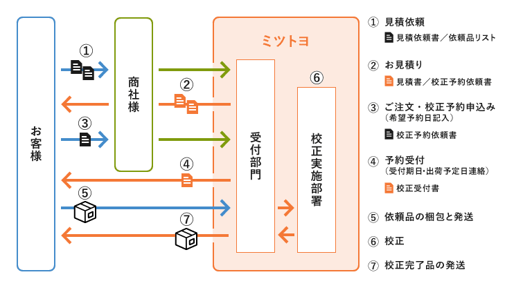

サービスの流れ
まずは、お客様または商社様よりメールにて予約申込みをお願いいたします。予約確定後、指定日までにミツトヨの校正実施部署へご依頼品をお送りいただき、予約日に作業を実施。その後速やかに作業完了品をお客様へご返却します。
測定工具まとめ校正予約サービスの流れのイメージ
お申込み方法
以下にご案内する「見積依頼書」と「校正品リスト」(エクセルシート)に必要事項をご入力のうえ、「見積依頼書」に記載のメールアドレス宛てに電子メールでお送りください。
*ご希望日の1年前からの予約申込みを承ります。
お申込の流れ
1.必要書類のご記入お客様・商社様
エクセルの「見積依頼書」「校正品リスト」をダウンロードのうえ、必要事項をご記入ください。
2.見積りのご依頼お客様・商社様
「見積依頼書」に記載のメールアドレス宛てに、ご記入いただいた「見積依頼書」と「校正品リスト」を添付し、電子メールでお送りください。
3.見積りの回答ミツトヨ
ご依頼いただいた内容のお見積りを作成のうえ、ミツトヨの担当窓口より電子メールにて折り返しご連絡いたします。
4.校正のご依頼(ご発注)お客様・商社様
ミツトヨの担当窓口より電子メールでお送りした「校正予約依頼書」に予約日のご希望をご記入のうえ、電子メールに添付して折り返しご連絡ください。
5.予約の受付ミツトヨ
ご希望の予約日を元に校正予約日を確定のうえ、ミツトヨの担当窓口より電子メールにて「校正受付書」を添付し、「依頼品受付期日」と「出荷予定日」について折り返しご連絡します。
6.ご依頼品の梱包と発送お客様・商社様
ご依頼品を梱包のうえ、商社様経由またはお客様から直送でミツトヨの担当部門までお送りください。
7.校正の実施ミツトヨ
ご依頼内容にそって、ミツトヨの担当部門にて校正および必要書類の作成をおこないます。
8.作業完了品の返送および書類の送付ミツトヨ
作業完了品を、お客様宛てに着払いで発送いたします。
また、書類は別途郵送にてお送りいたします。
