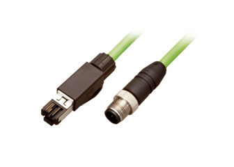

Ethernetケーブル
SSL-2J04-G02ME-R
- 54971
Ethernetケーブル
SSL-2J04-G05ME-R
- 55050
Ethernetケーブル
SSL-2J04-G10ME-R
- 55051

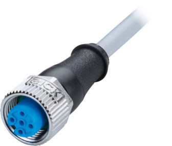

電源・外部入力ケーブル
YF2A14-020VB3XLEAX
- 55713
電源・外部入力ケーブル
YF2A14-050VB3XLEAX
- 55755
