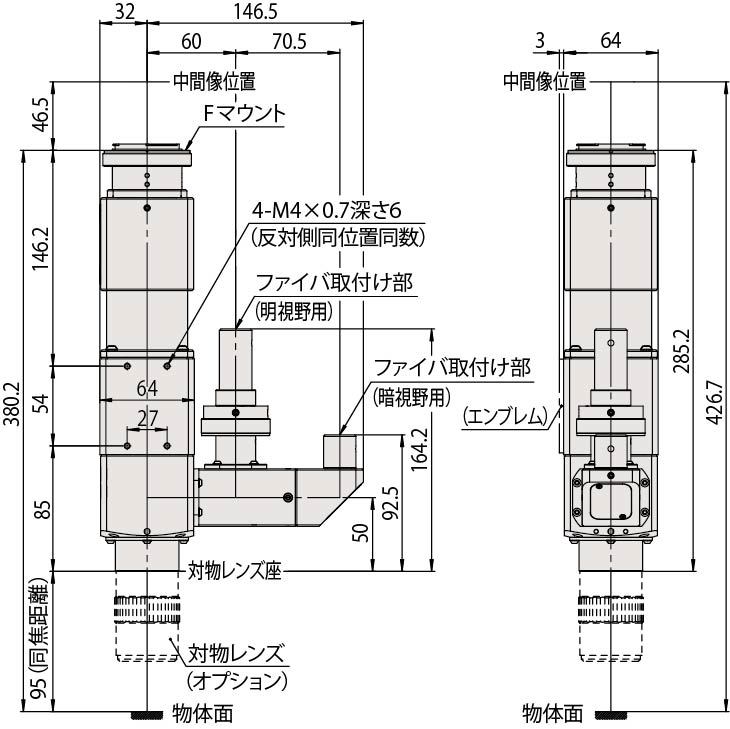

像視野(φ mm) |
30 |
30 |
30 |
鏡筒 三眼鏡筒 カメラポート マウント部 |
Fマウント、Cマウント(調心・同焦調整機構付 |
F マウント、C マウント(調心・同焦調整機構付) |
鏡筒 結像(チューブ) レンズ |
1×チューブレンズ内蔵(補正波長範囲 436~656 nm) |
1 ×(可視~近赤外補正)内蔵 |
適応カメラ |
APS-C以下 |
APS-C以下 |
APS-C以下 |
偏光ユニット装着可否 |
有 |
有 |
有 |
画像検出カメラ 取付け方向 |
垂直方向 |
水平方向 |
垂直方向 |
画像検出カメラポート 光学系 |
倍率:1× 可視光 |
倍率:1× 可視光 |
倍率:1 × 可視~近赤外光 |
質量(g) |
2000 |
2150 |
1400 |

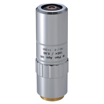

M Plan Apo 1×
- 378-800-12

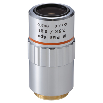

M Plan Apo 7.5×
- 378-807-3

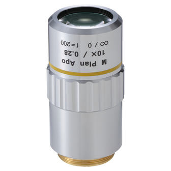

M Plan Apo 10×
- 378-803-3
M Plan Apo 20×
- 378-804-3

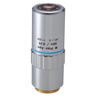

M Plan Apo 50×
- 378-805-3

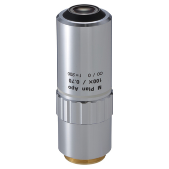

M Plan Apo 100×
- 378-806-3

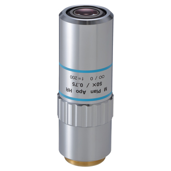

M Plan Apo HR 50×
- 378-814-4
M Plan Apo HR 100×
- 378-815-4
M Plan Apo SL 20×
- 378-810-3
