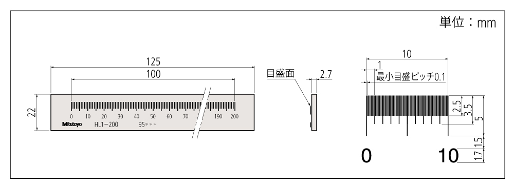

各種測定機器の校正、上位の校正装置、基準器とのトレーサビリティ確認にご使用可能です。
  • 投影機、顕微鏡のテーブルの指示精度の測定や光学式の測長機等の日常点検、定期点検等に理想的なスケールです。
  • スケール専門工場で蓄積したリソグラフィ技術と高い評価技術で製作しており、用途に合わせて各種・各サイズを取り揃えております。
  • JCSS校正証明書を標準添付しております。
符号 HL1-50 HL1-100 HL1-150 HL1-200
182-511-30
182-512-30
182-513-30
182-514-30
¥ 69700
¥ 78800
¥ 87800
¥ 97000
許容差(µm)
(1.5+2L/1000)
(1.5+2L/1000)
(1.5+2L/1000)
(1.5+2L/1000)
検査ピッチ(mm)
目盛線幅(µm)
20
20
20
20
材質
ソーダガラス
ソーダガラス
ソーダガラス
ソーダガラス
全長(mm)
75
125
175
225
熱膨張係数
8.5×10^−6/K
8.5×10^−6/K
8.5×10^−6/K
8.5×10^−6/K
