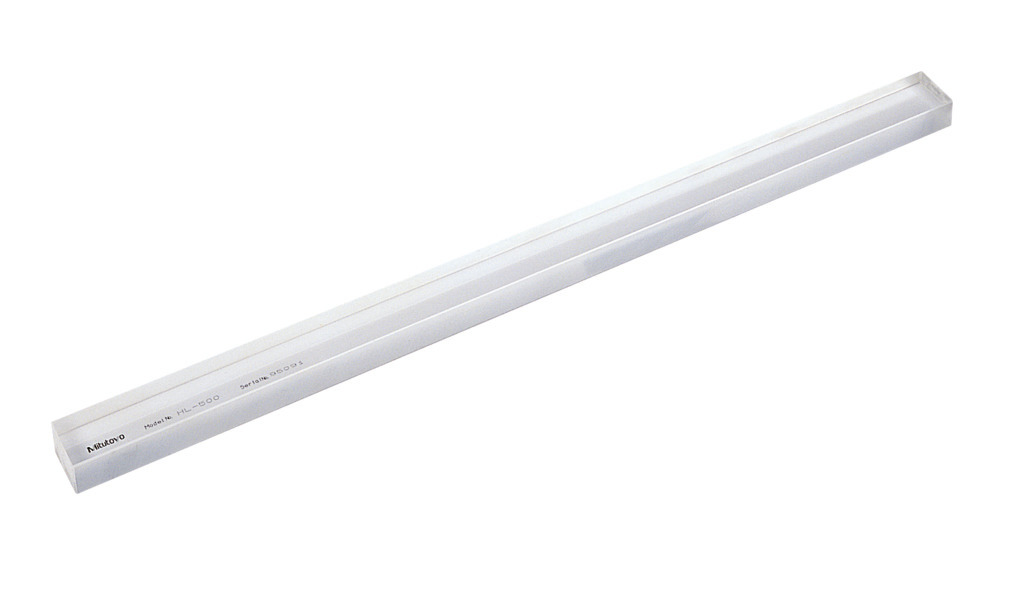

標準尺は各種測定機器の校正等、長さのトレーサビリティの基準としてご使用いただけます。
  • 各種測定機器の校正等、長さのトレーサビリティの基準としてご使用いただけます。
  • スケール専門工場で蓄積したリソグラフィ技術と高い評価技術で製作された、長さ基準器(線度器)として最高位のスケールです。
  • JCSS校正証明書を標準添付しております。
