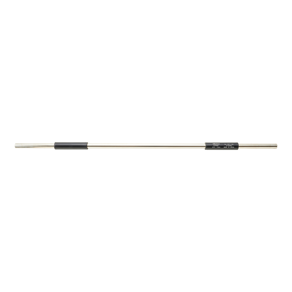

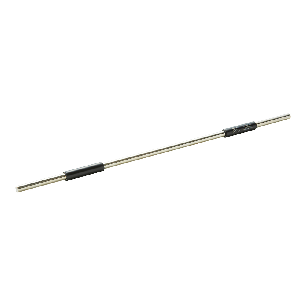

マイクロメータ基準棒 MB200~MB475
標準価格(税抜): 11,100円
/pim-assets/medias_converted/Highres/Mitutoyo/Media/Image/05_Master gages/05_1_167-119_202406_FS_2.jpg
/pim-assets/medias_converted/Highres/Mitutoyo/Media/Image/05_Master gages/05_1_167-119_202406_FS_1.jpg
外側マイクロメータの基点調整に使用します。
  • 外側マイクロメータの基点調整に使用します。
