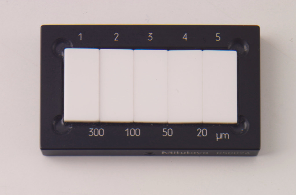

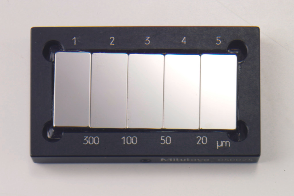

段差は段階状で、ブロックNo.1から5にかけて低くなっています。
  • 段差のある5つのゲージブロックで構成されており、光学測定機器等のZ軸の校正にとても便利です。
  • 隣接段差を光波干渉計にて0.01 μm単位で測定し、検査成績書を発行しています(標準添付)。また、隣接段差の許容値は±0.20 μmです。
  • 鋼製とセラミックス製の2種があります。
