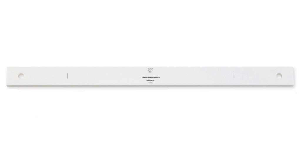

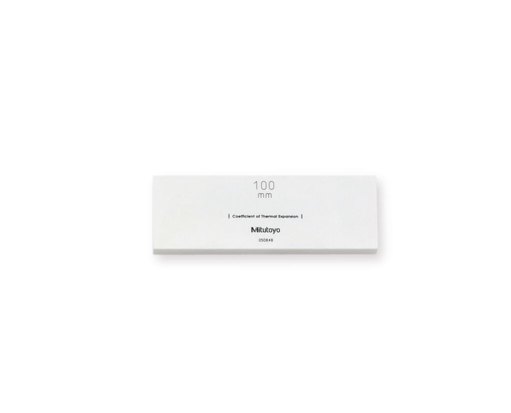

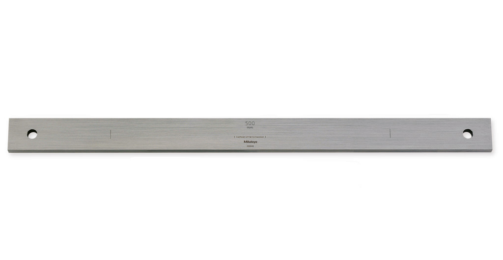

K級を超えた最高級のゲージブロック(鋼製・セラミックス製)です。
  • 高精度な熱膨張係数の値が付いた、K級を超える最高級のゲージブロックです。温度補正誤差を小さくすることができ高精度な校正業務に使用可能です。(熱膨張係数の不確かさ:0.035×10-6/K(k=2)
  • 熱膨張係数は、高精度両端面干渉計(DFI)で測定され、寸法は高精度ゲージブロック自動光波干渉計(GBI)により測定されています。熱膨張係数付きのゲージブロックは高精度な三次元測定機の校正にも使用されています。
  • 熱膨張係数付きのゲージブロックは熱膨張係数を意味する "Coefficient of Thermal Expansion"を刻印しております。サイズは、レクタンギュラゲージブロック(鋼製・セラミックス製)の呼び寸法:100~500 mmで提供しております。
