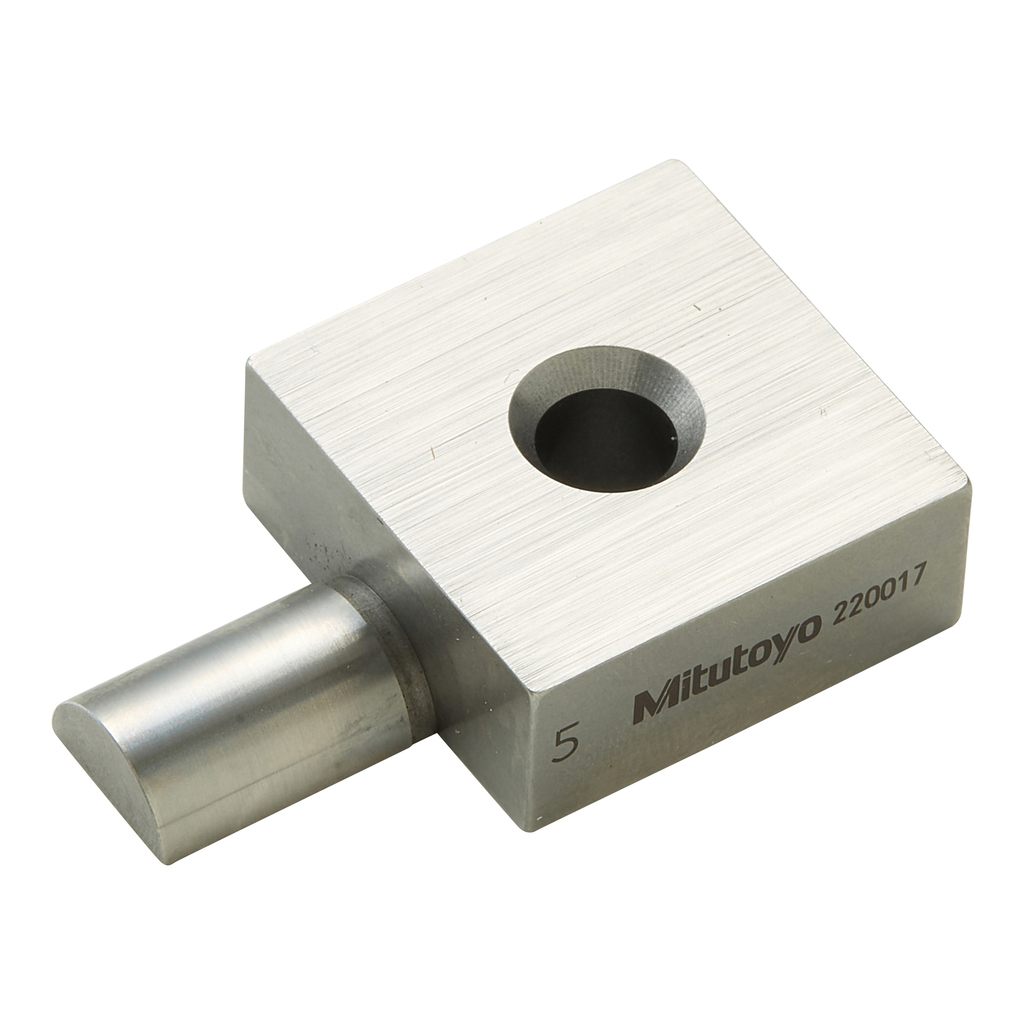

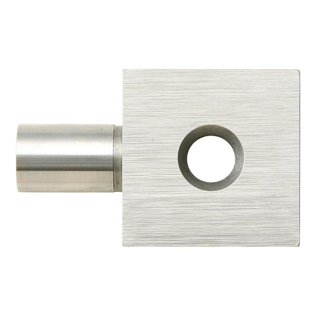

スケヤゲージブロックの機能を十分に発揮していただくための専用のアクセサリです。
  • スケヤゲージブロックの機能を十分に発揮していただくための専用のアクセサリです。とくに、スケヤゲージブロックの場合、中央に穴を設けているため、その応用範囲はレクタンギュラゲージブロックとは比較にならない程広いものがあります。また、使用目的に応じた単体販売もしております。
  • アクセサリを使用する場合は、必ず弊社製ゲージブロックアクセサリをご使用ください。
