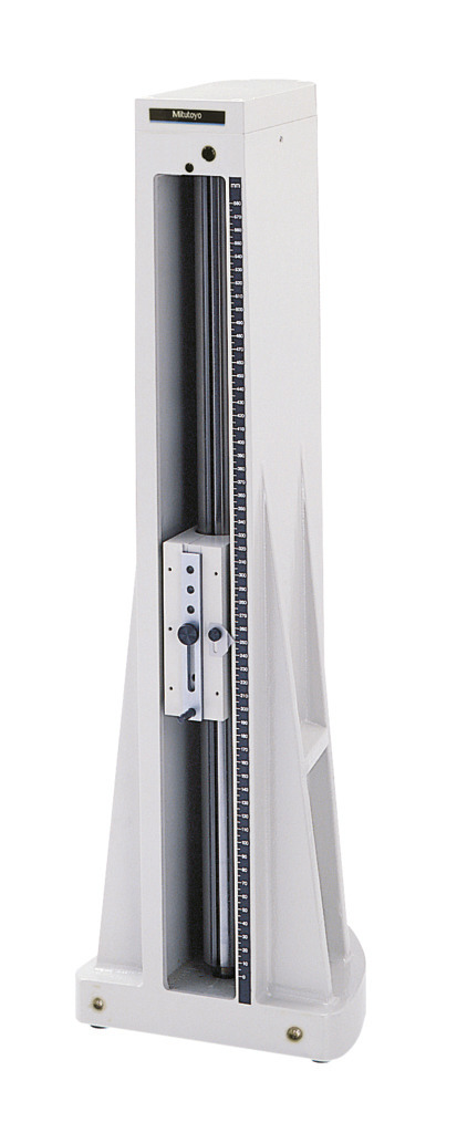

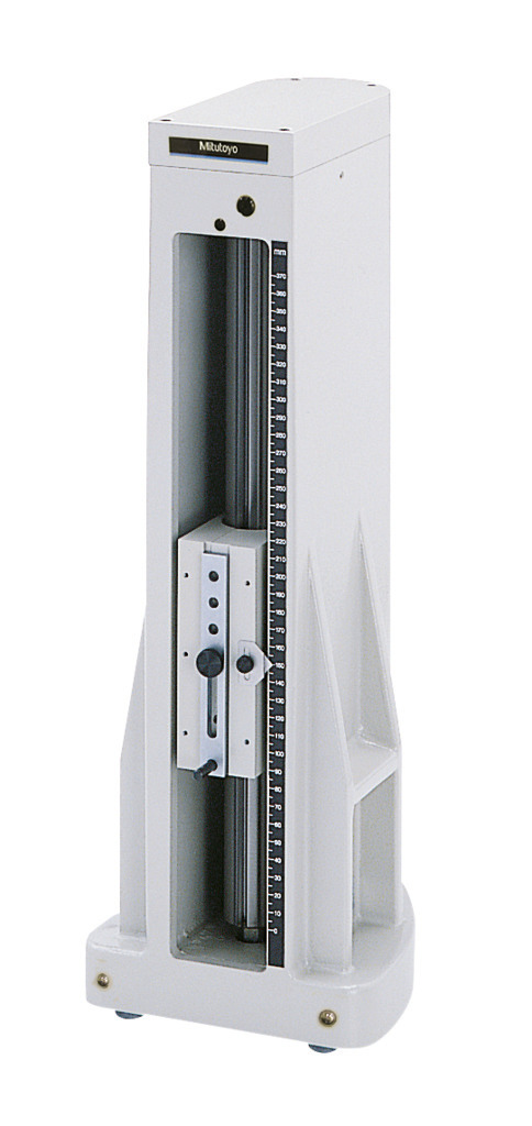

直角度測定器 スコヤマスタ SL
標準価格(税抜): 480,000円
/pim-assets/medias_converted/Highres/Mitutoyo/Media/Image/06_ST other/63_0_311-225_000000_FS_1.psd
スライダに取付けたテストインジケータを使用して直角度、真直度を高精度に測定できます。
  • スライダに取り付けたテストインジケータを測定面に添って走らせるだけで、連続的に直角度、真直度を高精度に測定できます。操作は、本体背面にある上下動ハンドルを使用します。
  • 内蔵された直角度調整機構で、直角定規をマスタとして校正することにより、高精度な直角度、真直度測定が可能です。(精度の確認/調整に用いる直角定規はお客様にて別途ご準備ください。)
  • 摺動の力:約2~5 N
